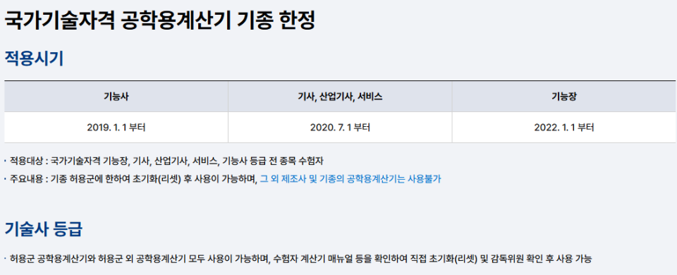

    * (whitelist) 적용 대상
    • - 기능사 : 2019. 1. 1 부터
    • - 기사, 산업기사, 서비스 : 2020. 7. 1 부터
    • - 기능장 : 2022. 1. 1 부터
    * 기술사
    - whitelist 사용 가능
    - whitelist 외 계산기도 "수험자 스스로 리셋 및 감독위원 확인" 후 사용 가능
    * 적용 제외
    - 국가전문자격(변리사, 감정평가사 등)은 이 제도 적용 제외 - 아마도 별도 규정 적용될 듯?
    - 공인중개사 시험 제외 - 별도 규정 적용됨.

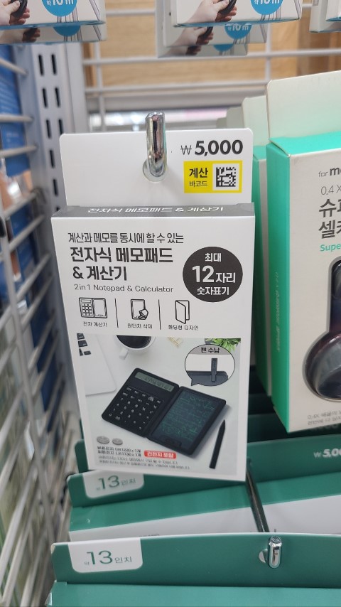

    일반 계산기 : 기종에 상관없이 활용 가능
    ※ 단, 사칙연산만 가능하고 부가 장치(메모패드 등)가 없는 계산기에 한함
    ㄴ 이런 건 안됩니다. 가위로 패드 부분 잘라내면 쓸 수 있겠죠?

      2024.07.02 - 04:04 2024.06.21 - 02:42 #41955
      다이소 공학용 계산기는?
      당연히 하급 기종이니 되겠지 싶었는데...
      규정을 적용하면 다이소 공학용 계산기는 큐넷 시험에서 사용할 수 없겠네요.
      음...
      2024.09.25 - 18:16 2024.09.25 - 18:16 #47829
      다이소 공학용 계산기 제한된 실제 사례
      https://knight.eduwill.net/board/qustnView?qustnIdx=51005
      오늘 건축기사 실기 시험 치르면서 조금 당황스러운 일이 있었네요
      2022.11.19 nymphadrian 조회 3,883 내공 100
      만반의 준비를 하고 시험 치르려고 하는데 시험감독관이 제 공학용 계산기가 카시오 등 인정되지 않은 공학용 계산기라며 쓰면 부정행위라고 넣고 못쓰게 하더라고요. 이 공학용 계산기가 그냥 다이소 5000원 짜리 공학용 계산기 인데 그냥 겉으로 보나 뭐로 보나 별 문제 없는 공학용 계산기 입니다. 뭐 감독관 두분이 와서 수험표에 고지가 되어있는데 확인 안했기 때문에 바꿔줄 수 없고 대여같은거도 불가능하다고 막 설명하더라고요. 애초에 그 룰 자체가 전문가용 계산기를 배재하기 위한걸로 알고있는데 좀 너무하다는 생각도 들더라고요. 솔직히 듣는 입장에서 그리 유쾌하진 않았습니다. 그래도 결국엔 제 실수고 감독관님들도 자기일 열심히 하는거니까 그냥 일일이 손으로 다 풀어야겠다 하고 시험 쳤습니다.
      멘탈 잡고 열심히 풀긴 했는데.. 그래도 저같은 케이스가 많은지 좀 궁금하네요 제가 기사시험이 처음이라.. 애초에 계산기 검사를 이렇게 빡세게 하나요?

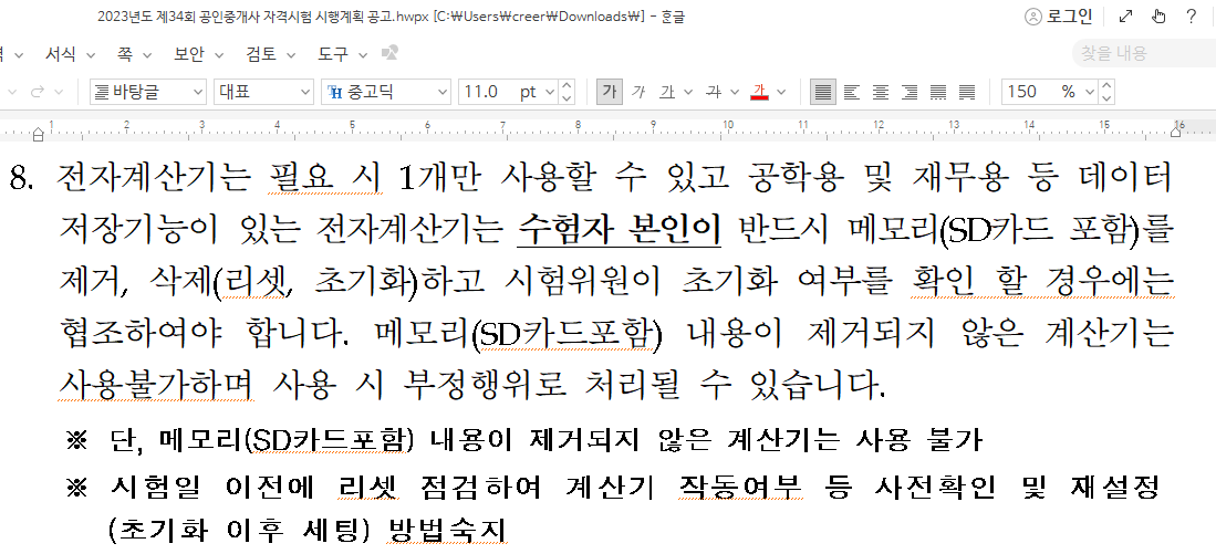

      공인중개사 시험에서는 "공인중개사 자격시험 시행계획 공고"를 통해 별도의 규정을 적용합니다.
      de0aaaa71034224556e37026ec411ec0.png 67.1KB 26
      이승환
      2024.07.26 - 17:00 #45036
      저 공인중개사 자격증 있는데, 공인중개사는 국가전문자격 군에 속해서 산업인력공단 공학용계산기 기종 허용 제한에서 적용제외
      입니다.
      그런데 위 규정과 같이 공학용 및 재무용 등 데이터 저장 기능이 있는 계산기의 사용은 가능 합니다.
      단, 감독관 요청 있을때는 리셋 해야 되는 규정 이 매년 시행계획 공고문에 명시 되어 있습니다.

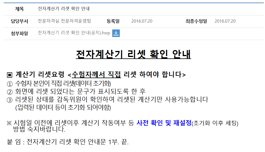

      초기화 관련 규정
      최근에 올라온 계산기 관련 공지에는 초기화 관련한 내용이 명시적으로 적혀있지 않습니다.
      다만, 시험 시작전 예비시간에 관리관이 계산기 초기화 관련 지시를 하는 것으로 알고 있습니다.
      ※ whitelist 시행 전 초기화 관련 공지
      https://www.q-net.or.kr/man004.do?id=man00402&gSite=Q&gId=
      image.png 58.1KB 20

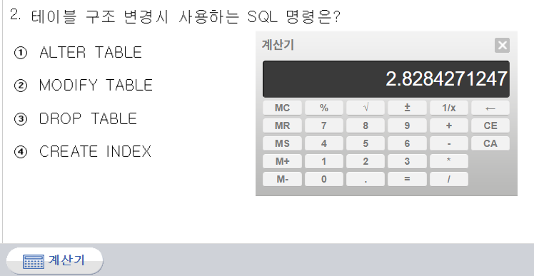

      2025.02.22 - 18:46 2025.02.22 - 18:40 #54272
      CBT 컴퓨터 내장 계산기 - 체험해 보기
      https://www.q-net.or.kr/cbt/index.html
      작동도 되네요.
      * 단계별로 하나하나 설명하기 때문에 튜토리얼이 좀 오래 걸리긴 합니다.
      image.png 90.1KB 15 image.png 34.6KB 15 image.png 31.8KB 17
