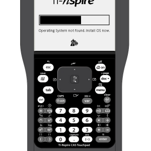

    TI‐nspire CAS Touchpad Operating System not found. Install OS now.
    Computer to Unit Transfer
    계산기의 화면이 이렇게 바뀌고 아무것도 되지 않는다면, 계산기를 전반적으로 관리하는 OS 가 corrupted(오염)된 상황입니다.
    단지 소프트웨어의 문제라면 사용자의 힘으로 문제가 깔끔하게 해결될 수 있겠지만, 하드웨어의 문제 때문에 발생한 상황이라면, 사용자의 힘으로 해결이 안될 수도 있고, 해결된다고 해도 재발할 가능성이 있습니다.
    따라서, 무상 AS 기간이 남아있다면 구입처나 수입업체에 문의를 해보시고, 제품을 교체를 받으시는게 좋습니다.
    무상 AS가 불가능한 경우에는 유상AS 또는 Self수리를 해야 합니다.
    셀프 수리법은 아래 링크(pdf)를 참조하여 OS 를 설치하는 것입니다.
    링크 : https://education.ti.com/sites/AUS-NZ/downloads/pdf/TI-Nspire_Touchpad_OS_reinstall_C2H.pdf
    미러파일 : https://drive.google.com/file/d/0BzkkoqpratPqVjhPaU5FNmU3blk/view?usp=sharing
    기계 다루는 것에 익숙치 않다면 Self 수리를 권장하지 않습니다. (더 잘못될 것이 있나 싶기도 합니다만...)
    좋은 결과가 있기를 기원합니다. "Pray for Calc"

      ㅠㅠ 세모계님.. ti nspire clickpad cas 버전 사용하면서 꽤 오래전부터 눈팅해왔습니다..
      그러다 어제 ndless 설치하기위해 다운그레이드도중 제 nspire가 벽돌이 되어버렸습니다...
      증상은 아계 켜지지가 않습니다. 켜지기라도하면 어떻게 해볼텐데 켜지지도 않아서 뭘 해볼수가 없네요.
      리셋 연타, 홈 엔터 p 와 on버튼 조합, 건전지 수십번 넣다뺏다하면서 켜보기.. 다안됩니다.
      지금은 분해해서 컴퓨터처럼 점퍼키라도 있나 찾아보는데 없네요.. ㅠㅠ
      이거 되살릴 방법은 없을까요? 해외포럼 하루종일 뒤져봤는데 답이 안나오네요.. 어떻게 부팅만 하게할수있는방법이라도 없을까요?
      2016.06.14 - 15:44 2016.06.14 - 15:43 #18445
      ndless 를 깔아보지도 않았고,
      벽돌 상태를 경험해보지도 않아서 도움드릴 말씀이 없습니다.
      이곳도 보셨는지 모르겠는데, 일단 참고해 보세요.
      https://ndlessly.wordpress.com/ndless-troubleshooting/
      The calculator freezes on boot up with a black and white screen
      This issue is not related to Ndless and may happen on a never-Ndlessed TI-Nspire.
      Hold Esc+Menu+Minus (Minus near Plus) while pressing the ‘reset’ button to launch the Diagnostic software. It should confirm there is a problem (GPIO error) and will fix it when a key is pressed.
