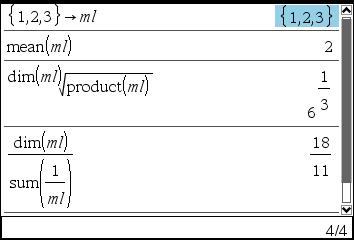

      산술평균은 대부분 공학용 계산기의 통계(STAT) 기능으로 구할 수 있지만,
      기하평균, 조화평균은 리스트를 관리하는 기능이 없는 이상 STAT기능으로 간단하게 구해지진 않는 듯.
      -> 공식을 그대로 이용해야 함.
