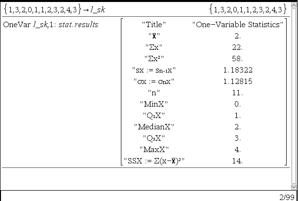

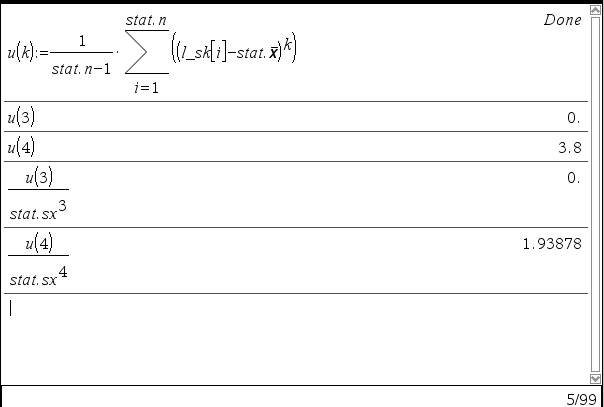

      예제)
      이공계생을 위한 확률과 통계 preview (챕터1, 53Page)
      리스트 = {1, 3, 2, 0, 1, 1, 2, 3, 2, 4, 3}
      왜도 = 0
      첨도 ≒ 1.9388
