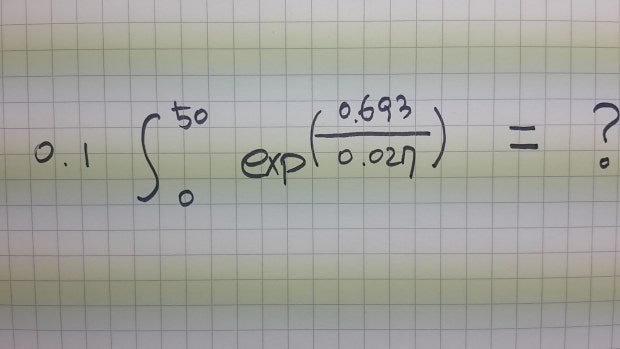

      원본 : http://kin.naver.com/qna/detail.nhn?d1id=11&dirId=1113&docId=216108829
      공학용계산기 CASIO fx-570MS 를 사용하고있습니다.
      제가 적분을 할 줄 모릅니다. 공부하고있습니다ㅠㅠ
      공학용계산기로 적분을 어떻게 입력하는지 알고싶습니다.
      【MODE】【1】
      【.】【1】【×】【∫dx】【SHIFT】【ln】【(】【.】【6】【9】【3】【÷】【.】【0】【2】【7】【)】【,】【0】【,】【5】【0】
      ※ 주의
      e^(a) 를 입력할 때는,
      【SHIFT】【ln】【(】【a】【)】  (소문자 e)로 입력하거나 【ALPHA】【ln】【^】【(】【a】【)】 (기울어진 소문자 e)로 입력하여야 한다.
      【EXP】 버튼은 10^(x)를 의미하는 기호인 대문자 E 로 사용된다.
