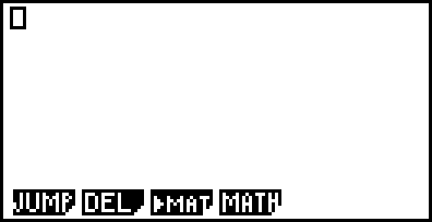

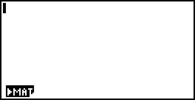

    1. 기본 커서
    초기화 상태인 Math 설정에서는
    위 사진처럼 커서가 ㅁ 인 것처럼 보입니다.
    하지만 ㅁ 모양은 커서 표시는 아니고, 입력 템플릿(공간?)을 의미하는 표시입니다.
    분수 버튼 【ab/c】눌렀을 때 "믐" 로 네모칸 2개가 나오는 것과 같은 개념으로 보시면 되겠습니다.
    실제 커서는
    네모 안에(네모와 겹쳐서) 깜빡거리는 세로로 길쭉한 모양의 막대기 "|" 입니다.
    【SHIFT】【MENU】를 눌러 나오는 Set Up 설정에서
    Math → Linear 로 변경하면
    ㅁ 모양의 템플릿이 사라지며, 실제 기본 삽입 모양의 커서 "|" 만 남게 됩니다.

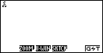

    2. S, A 마크
    【SHIFT】 키를 누르면,
    커서 대신 S 마크가 깜빡입니다.

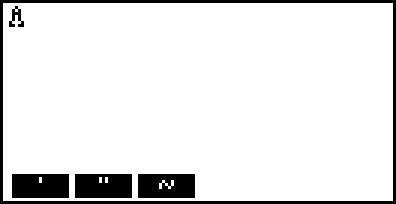

    【ALPHA】키를 누르면,
    커서 대신 A 마크가 깜빡입니다.

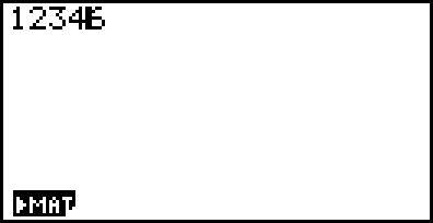

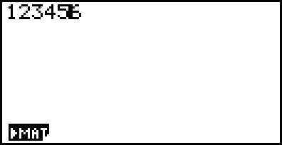

    3. Ins (삽입) vs Overwrite (덮어쓰기)
    기본은 Ins(삽입) 모드입니다.
    중간에 빼먹은 것이 있을 때, 커서를 이동해 키를 누르면 중간에 삽입되고 다음 글씨들은 오른쪽으로 밀려납니다.

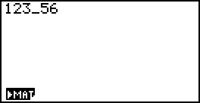

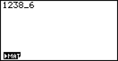

    【SHIFT】【DEL】키를 눌러서
    Overwrite(덮어쓰기) 모드로 변경할 수 있습니다.
    커서가 세로에서 가로(밑줄) _ 로 변경되고,
    덮어씌워질 글씨가 깜빡입니다.
    Overwrite 덮어쓰기 모드를 끝내고, Ins(삽입) 모드로 돌아가려면
    【SHIFT】【DEL】 를 누르면 됩니다.
