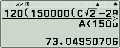

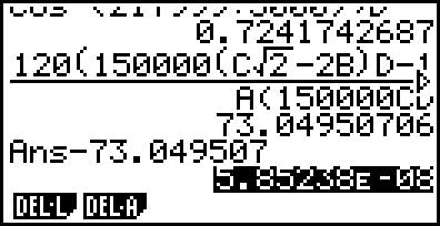

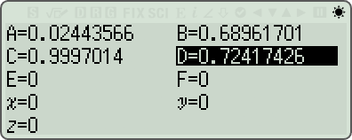

      4시간 전 2025.10.22 - 12:45 #55934

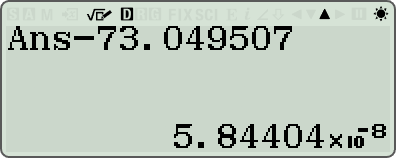

      카시오 fx-570 ES, EX 로 계산하면?
      카시오도 (십진수) 14digits 한계이므로, 비슷한 값이 나올 것으로 예상됨.
      다만, stack 및 길이 한계로 수식 전체를 그대로 입력할 수는 없음.
      A,B,C,D 를 조합해 수식을 완성
      결과에서 73.049507 을 빼면
      - fx-570 ES가 구한 결과값(Ans)은
      73.0495070584404 (15digits) 로 최종 확인됨.
      - TI-Nspire (14-digits) 보다 오차가 작음.
      - 파이썬 시뮬레이션의 15-digits 결과(73.0495070585241)와 같지는 않음. 원인은 모르겠음.

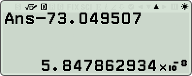

      ㄴ fx-570 EX 결과
      image.png 2.4KB 0 image.png 2.5KB 1 image.png 2.3KB 1 image.png 2.5KB 1 image.png 2.4KB 0 image.png 2.3KB 1 image.png 17.7KB 2 fx-570_991EX_2025._10._24._오전_1_58_09.png 9.7KB 1

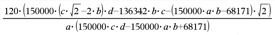

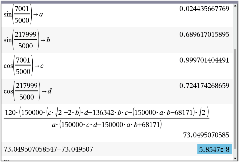

      4시간 전 2025.10.22 - 13:11 #55944
      TI-nspire 에서 동일하게 a,b,c,d로 치환해서 계산
      - 결과는 치환 없이 그냥 approx(전체식) 한 결과와 동일.
      - 73.049507058547 (14-digits)
      - 파이썬 시뮬레이션 14-digits 와 결과값이 같음.

      fx-9860 및 fx-CG 의 경우
      fx-9860GII SD 에서 위의 fx-570 과 같이 A,B,C,D 로 나눠서 계산하면
      fx-CG에서 치환할 대상을 약간 바꿔서 분모→A, 분자→B 로 저장해 풀어보아도
      - 결과는 둘 다 같음.
      - 73.0495070585238 (15 digits)
      - fx-570ES와 같은 15-decimal-digits 정밀도인데, 왜 값이 다를까?
      - 파이썬 시뮬레이터상 15 digits 값과도 같지 않음.

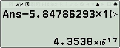

      3시간 전 4시간 전 #56017
      fx-570 CW 로 계산하면?
      fx-570_991CW_2025._10._24._오전_2_03_43.png fx-570_991CW_2025._10._24._오전_2_05_52.png
      fx-570_991CW_2025._10._24._오전_2_06_23.png fx-570_991CW_2025._10._24._오전_2_08_55.png
      - 최종 확인된 결과 값 = 73.049507058478629343538 (23-digits)
      - 오차 = 6.632809104889414877 × 10^-19
      꽤 정밀하게 나온건 맞는데, 시뮬레이션상의 22-digits 와 오차 수준이 비슷함. 왜 그런지는 모르겠음.
      - 계산기중 정밀도가 높은 편인 HP Prime CAS모드와 비교해도 월등한 정밀도 값을 가짐.

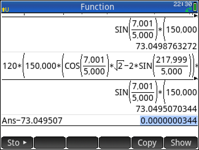

      3시간 전 7시간 전 #55996

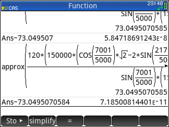

      HP Prime 에서
      <Home>
      73.0495070344 (12-decimal-digits) // python 시뮬레이션과 일치
      <CAS>
      21자리까지 나와서 이상하다 싶었는데,
      Ans- 에서 자릿수를 더 늘려서 빼보니, 뒷부분 숫자가 아예 바뀌어버림. 버그인가?
      (전) 73.0495070584718691243 (21-digits ????)
      (후) 73.0495070584718500814401 (24-digits ????)
      찾아보니 버그는 아니고,
      CAS에서는 십진수가 아니라 2진수(bit) 단위로 처리한다고 함.
      Giac uses 48 bits mantissa from the 53 bits from IEEE double. The reason is that Giac stores CAS data (gen type) in 64 bits and 5 bits are used for the data type (24 types are available). We therefore loose 5 bits (the 5 low bits are reset to 0 when a double is retrieved from a gen).
      출처 : https://www.hpmuseum.org/cgi-bin/archv021.cgi?read=255657
      일단 오차를 놓고 보면 16-decimal-digits 수준으로 보임.
