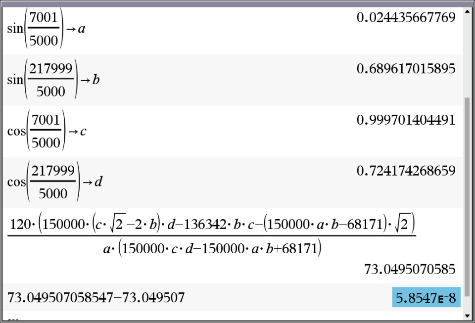

    TI-nspire 기종에 대한 solve 질문글에 대해 답변을 하던 중 이상한 점을 발견하였습니다.
    https://allcalc.org/55823
    평소에는 방정식의 해를 numeric 한 방식으로 solve 를 이용해 찾는 것보다,
    (소숫점을 없애서) exact 방식으로 참 값을 먼저 구하고 → 그 값에 대한 근사값 approx(참 값) 을 구하는 것이 더 정확했습니다.
    그런데 이번에는 반대로 오차가 커지는 겁니다.
    이 궁금증을 해결하기 위해 직접 분석을 진행해 보았습니다.
    1. 분석 대상 수식
    분석에 사용된 수식은 다음과 같습니다. cos, sin의 단위는 모두 degree입니다.

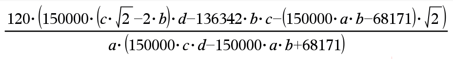

    $$ \dfrac{120 \left( 150000 \left( \cos\left(\dfrac{7001}{5000}\right) \sqrt{2} - 2 \sin\left(\dfrac{217999}{5000}\right) \right) \cos\left(\dfrac{217999}{5000}\right) - 136342 \sin\left(\dfrac{217999}{5000}\right) \cos\left(\dfrac{7001}{5000}\right) - \left( 150000 \sin\left(\dfrac{7001}{5000}\right) \sin\left(\dfrac{217999}{5000}\right) - 68171 \right) \sqrt{2} \right)}{\sin\left(\dfrac{7001}{5000}\right) \left( 150000 \cos\left(\dfrac{7001}{5000}\right) \cos\left(\dfrac{217999}{5000}\right) - 150000 \sin\left(\dfrac{7001}{5000}\right) \sin\left(\dfrac{217999}{5000}\right) + 68171 \right)} $$
    ((120*(150000*(cos(((7001)/(5000)))*√(2)-2*sin(((217999)/(5000))))*cos(((217999)/(5000)))-136342*sin(((217999)/(5000)))*cos(((7001)/(5000)))-(150000*sin(((7001)/(5000)))*sin(((217999)/(5000)))-68171)*√(2)))/(sin(((7001)/(5000)))*(150000*cos(((7001)/(5000)))*cos(((217999)/(5000)))-150000*sin(((7001)/(5000)))*sin(((217999)/(5000)))+68171)))
    2. 가장 정확한 기준값은? (고정밀도 계산)

    (TI-nspire)
    73.049507058547 6.836387...e-11

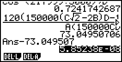

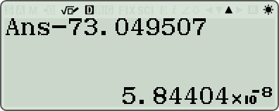

    fx-CG 의 경우 분모→A, 분자→B 로 저장해 풀어보면    fx-570 과 같이 A,B,C,D 로 나눠서 계산하면 결과는 둘 다 같음. 73.0495070585238 (15 digits)   같은 15digits 정밀도라도, 공학용 계산기에 따라 결과가 달라질 수 있는 건가? 입력 실수했나? - 어쨌건, TI-nspire 보다 정밀한 결과값  - 파이썬 시뮬레이터상 15 digits 값과 같진 않지만, 유사함.  2025 10.22 [공학용 계산기] 계산기 내부에서 사용하는 유효숫자 자릿수 Significant Digits https://allcalc.org/8848   2025 10.22 계산 정확도 (Internal Precision) 저게 맞나 싶은데요? 무슨 의미로 사용된 용어인지 검증이 필요한 듯 합니다. fx-570 ES PLUS 만 해도 내부 유효자릿수가 15-digits 입니다. https://allcalc.org/55918#comment_55944 2025 10.22 TI-nspire 로 동일하게 A, B, C, D 나누어 계산해 봐도... 한꺼번에 계산한 것과 똑같은 결과   "어? TI-nspire가 유효자릿수가 하나 적나?" 하고  1.234567890123456789 입력하고 Ans - 1.2345678 해 보니  내부 유효자릿수가 다르게 나오네요.    TI-nspire 는 (십진수) 14-digits  CASIO fx-570 ES 는 (십진수) 15-digits   둘 다 같다고 착각하고 있었나봅니다.  2025 10.22 카시오 fx-570 ES 로 계산하면? 카시오도 (십진수) 14digits 한계이므로, 비슷한 값이 나올 것으로 예상됨.  다만, stack 한계로 한번에 계산이 불가능하므로 부분을 나누어 계산  → A → B  → C → D   최종 계산 결과에서 73.049507 을 빼면    fx-570 ES가 구한 결과값(Ans)은  73.0495070584404 (15digits) 로 최종 확인됨.    - TI-Nspire 보다 오차가 작음.  - 파이썬 시뮬레이션 15 digits 와는 차이가 있음.  2025 10.22
      6시간 전 16시간 전 #55934
      image.png→ A image.png→ B
      image.png→ C image.png→ D
      최종 계산
      결과에서 73.049507 을 빼면
      image.png 2.4KB 0 image.png 2.5KB 1 image.png 2.4KB 0 image.png 2.4KB 0 image.png 2.3KB 0 image.png 2.5KB 0 image.png 2.3KB 0

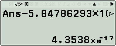

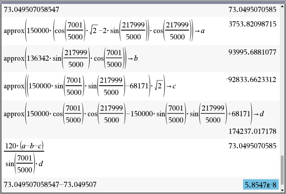

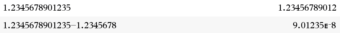

      16시간 전 16시간 전 #55944
      한꺼번에 계산한 것과 똑같은 결과
      내부 유효자릿수가 다르게 나오네요.
      image.png 179.8KB 0 image.png 2.4KB 0 image.png 11.8KB 0

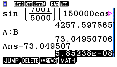

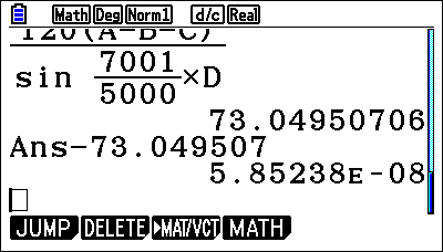

      6시간 전 6시간 전 #55957
      fx-CG 의 경우
      결과는 둘 다 같음.
      image.png 10.0KB 0 image.png 9.1KB 0
