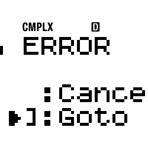

    언제 어떻게 발견했는지는 기억이 나질 않습니다. 계산기 사용법 글을 작성하다가 다시 발견해서 간단히 여기에 올려 봅니다.

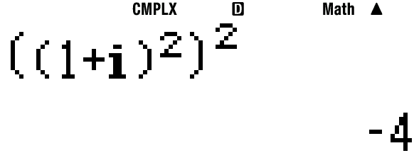

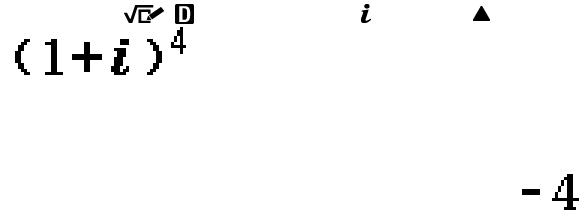

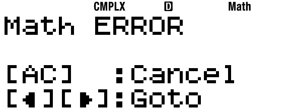

    (1+i)^4를 계산해 봅시다. fx-570ES PLUS에서는 Math ERROR가 납니다.
    그런데 fx-570EX에서는 문제없이 계산됩니다.
    fx-570ES PLUS는 복소수의 네제곱근 이상 계산을 못 합니다. 계산하는 방법은 아래와 같이 우회해서 계산하는 것 뿐입니다.

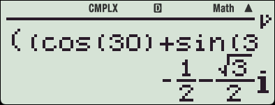

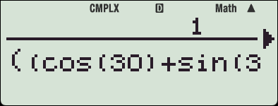

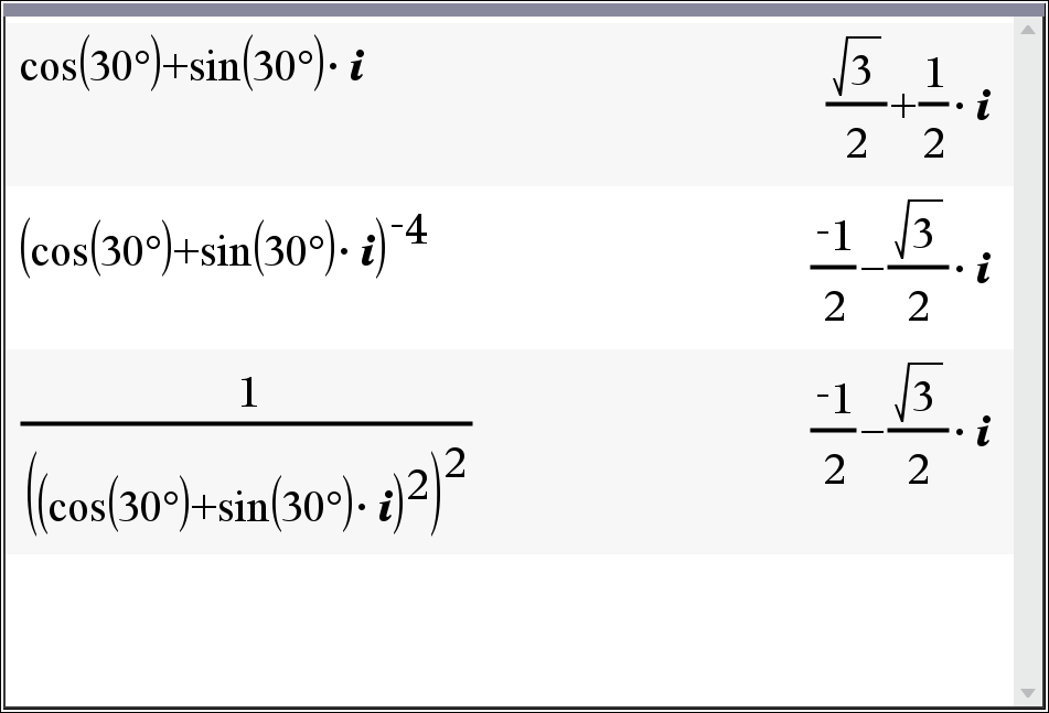

      $ (cos30˚ + jsin30˚) ^{-4} $
      같은 계산인 경우
      본문처럼 제곱 이외에는 계산이 되지 않기 때문에
      ▶ 제곱
      ▶ 제곱
      ▶ 역수
      순서로 차근차근 계산해야 합니다.
      fx-570 도 위 과정을 한번에 입력해 계산할 수는 있는데
      괄호 부분에서 입력 실수가 나오기 쉽습니다.
      정상적인 입력이 되었을 경우 아래처럼 괄호 크기 그리고 제곱 위치에 차이가 나야 합니다.
      팁 : (cos30+sin30i 를 입력하기 전에) 괄호 와 제곱부터 입력해 먼저 확인하는 것이 좋습니다.
      정상적으로 입력이 되었다면 이렇게 답이 계산됩니다.
