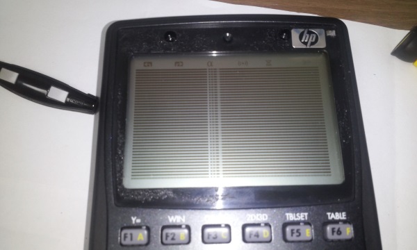

    HP 50g 계산기의 LCD 액정이 고장나서 세로줄(vertical lines)이 생긴 상태입니다. (SELF TEST 화면 中)
    간단 분해해서 액정 뒷편 연결 커넥터가 있을법한 위치를 몇차례 눌러 보았습니다만, 별다른 차도가 없었습니다. 우선은 큰 글씨로 설정해서 써야겠습니다.
    확실히 고장나거나, 확실히 해결할 방법을 찾거나 하면 수리를 시도해 봐야겠습니다.
    ※ 건전지 빼고, USB 전원만 연결할 때도 같은 상태입니다. (배터리 문제는 아니라는 거죠)

      오랫만에 배터리 끼워서 봤는데,
      더 심해졌나 싶기도 합니다.
      전엔 가로줄은 눈에 안띄었었는데, 못보고 지나친 걸수도 있구요.
      원인은
      본체 === LCD 연결 케이블 접촉 불량이 맞을 겁니다.

      정품AS 기간이 남아있는 경우가 아니면,
      죽이되든 밥이되든 셀프로 해결해야죠.

      커넥터 (필름) 사진 : 출처 - https://www.instructables.com/Bluetooth50g-an-Upcycle-Project-for-a-Broken-HP50G/

      유사 사례
      https://www.hpmuseum.org/forum/thread-5916-post-185481.html#pid185481

      메인보드 들어내기가 쉽지 않네요.
      나사는 다 풀렀고,
      그냥 힘을 잘 주면 빠질 것처럼 생겼는데,
      위 영상에서처럼 보드 사이사이 있는 나사 지지대를 아작내지 않으면 빠지지 않나봅니다.
