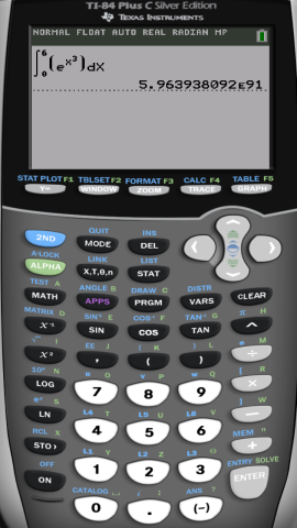

    1. 앱 설명
    Wabbitemu 바로 당신의 안드로이드 장치에서 텍사스 인스트루먼트의 그래픽 계산기를 만듭니다. Wabbitemu는 TI-73, TI-81, TI-82, TI-83을 지원, TI-83 플러스, TI-83 플러스 실버 에디션, TI-84 플러스, TI-84 플러스 실버 에디션, TI-85, 및 TI- 86. 빠르고 편리 Wabbitemu 당신은 항상 당신과 함께 믿을 수있는 계산기를 가질 수 있습니다. Wabbitemu이 에뮬레이터이기 때문에,이 생성 계산기는 정확하게 진짜처럼 행동합니다.
    Wabbitemu 모든 에뮬레이터처럼 ROM 이미지를 필요로합니다. Wabbitemu 당신이 TI에 대한 ROM 이미지를 만드는 데 도움이됩니다 설치 마법사를 사용하기 쉬운이 포함되어 있습니다.

    3. 최신 기종인 TI-84 C SE 까지도 가능합니다.
    수정됨_Screenshot_2015-11-05-09-54-37.png 91.1KB 83
