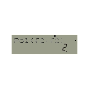

    [fx-350] 기종은 복소수를 직접 취급할 수 없기 때문에, 복소수(페이저) 연산을 할 수 없고, 형식을 바꿔볼 수도 없습니다. 다만,  직교좌표(Rectangular) ↔ 극좌표(Polar) 값을 서로 변환하는 함수 Pol(), Rec() 를 사용할 수는 있습니다.
    예시 : [fx-350 ES], [fx-82 ES]
    1. (주의!) 각도 단위를 설정을 확인합니다. (Degree or Radian)
    2. 직교좌표 ▶ 극좌표 : Pol(x,y)  결과 (r, θ)
      【SHIFT】【+】【x좌표값】【SHIFT】【)】【y좌표값】【)】【=】
      └ 결과값 r은 변수 X에, θ는 변수 Y에 저장됩니다.
    3. 극좌표 ▶ 직교좌표 : Rec(r, θ)  결과 (x,y)
      【SHIFT】【-】【r값】【SHIFT】【)】【θ값】【)】【=】
      └ 결과값 X, Y는 변수 X, Y에 저장됩니다.
    [fx-350 MS] 기종은 ES 기종과 사용법이 조금 다릅니다.
    • 【Pol(】 (Pol()) 또는 【SHIFT】【Pol(】 (Rect()) 버튼으로 해당 함수를 부릅니다.
    • 컴마는 【,】 버튼을 직접 사용합니다.
    • 결과값은 번갈아가며 확인할 수 있습니다.

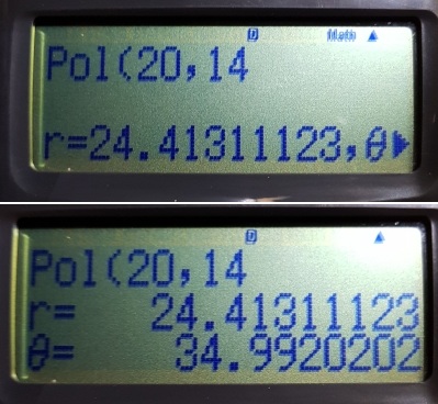

      2019.02.17 - 08:24 2019.02.17 - 08:19 #26184
      350ES나 570ES나 REC , POL 키를 쓰면 불편한 점이
      답란에 1열로 쭉 나와서 방향키로 넘겨야 볼수 있는점인데
      기능 살피다가 570EX처럼 2열로 표현 되게도 할수 있다는걸 알았습니다.
      셋업에서 2.LineIO 으로 설정하고 키를 먹이면 2열로 표현되네요.
      단점은 분수표현이 역 L 로 표시되는게 단점.. ㅎ
      제목 없음.jpg 57.2KB 123
