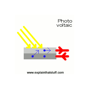

    • 전력을 생산하는데는 일반적으로 Photovoltaics 라는 판넬이 사용된다고 하구요. 주 원리 그림은 이렇게 생겼는데, 잘 모르겠구요.
      http://www.explainthatstuff.com/how-photoelectric-cells-work.html
    • http://classes.the-bridge.cc/ct137f14/?p=32

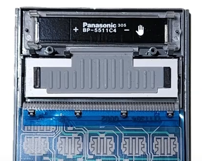

      유튜브 영상 중에서
      https://youtu.be/V-oRnQB-blM?si=9VVBHxaoZLGElVSh
      [TI-30X Solar] 의 패널 모습입니다. 정확하게 부품 모델명이 박혀 있습니다.
      Panasonic 305 BP-5511C4 라고 적혀 있네요.
      전원으로 태양광만을 사용하는 제품이라 그런지 패널도 큼지막합니다.
      ㄴ 구글에도 제품명으로 검색되는 것은 없습니다.

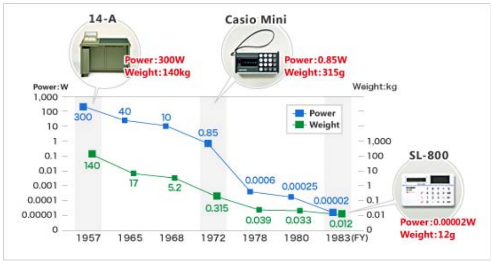

      Developing Products that Save Resources and Energy
      https://www.casio.com/content/dam/casio/global/corporate/en/csr/report/2016/2016report_casio_23_en.pdf
