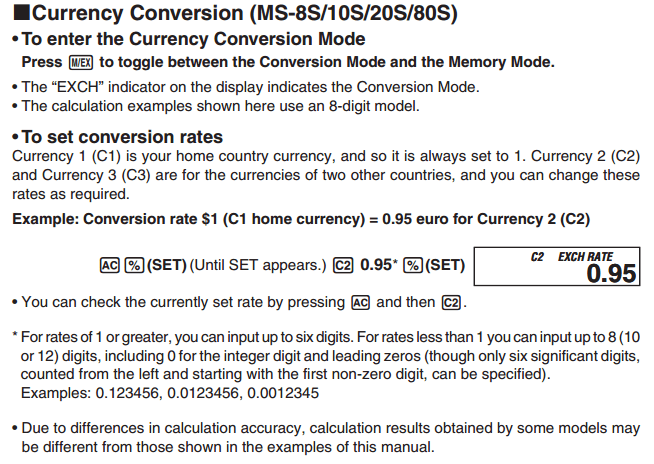

    최근 출시되는 CASIO 일부 계산기에 【M/EX】 모드 변경 버튼이 달려있습니다.
    EX 기능은 Exchange 의 약자로
    환률을 미리 설정해두면, 그에 맞추어 타국 환율로 변환계산하는 기능입니다.
    M/EX 라고 명명된 이유는
    M 메모리 모드와
    EX 환률 변환 모드를
    왔다갔다 전환하게 만들어주는 버튼이기 때문입니다.
    casio_m_ex.png'
    ​ㅁ 환율 변환 (MS-8S/10S/20S/80S)
    • 환율 변환 모드로 들어가려면
      환율 변환 모드와 메모리 모드를 전환하려면 M/EX 버튼을 누릅니다.
    • 디스플레이의 "EXCH" 표시기는 환율 변환 모드를 나타냅니다.
    • 여기서 보여지는 계산 예제는 8자리 모델을 사용합니다.
    • 환율 설정
      통화 1(C1)은 귀하의 거주 국가 통화이므로 항상 1로 설정됩니다.
      통화 2(C2) 및 통화 3(C3)은 다른 두 국가의 통화용이며 필요에 따라 변경할 수 있습니다.
    예시 설정 : 환율 $1(C1 거주 국가 통화) = 통화 2(C2)의 1350 원
    【AC】【%】(SET) (SET 이 표시될 때까지 % 길게 누름)   // 계산기에 따라 【AC】【%】(SET) 이 아니라 【M/EX】【%】 일 수도 있습니다.
    【C2】 【1350】【%】(SET) // 설정 완료
    • 현재의 설정 환률 확인은 【AC】【C2】 를 눌러 확인 가능합니다.
    • 1 이상의 환률 설정은 6자릿수까지 입력 가능하며, 1 미만은 8자리 (10자리 12자리, 계산기에 따라 다름)까지 가능합니다.
      (자릿수는 왼쪽부터 처음으로 0이 아닌 숫자 기준으로 함. 6자리 예: 0.123456, 0.0123456)
    • 계산 정확도의 차이로 인해, 일부 모델에서는 이 설명서의 예시와 결과가 다를 수 있습니다.
    예시 변환 : 50$ 는 한화로 얼마인가?
    【M/EX】 를 눌러 EXCH 모드로 진입합니다.
    【AC】【1350】【C1】【C2】 // 결과로 67,500 이 표시됩니다. (= 50 * 1,350)
    대부분 카시오 계산기에서
    【C1】 버튼은 【M+】
    【C2】 버튼은 【M-】
    【C3】 버튼은 【MR】
    버튼이 담당하고 있습니다.
    해당 모델
    카시오 MS-8S/10S/20S/20F/80S
    카시오 JS-40TS/20TS/JS-40B
    casio_m_ex.png 42.9KB 112image.png 4.6KB 49
