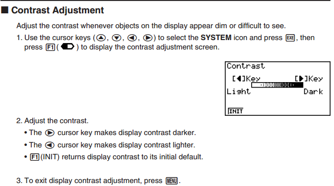

      2024.11.14 - 09:15 2018.12.31 - 17:23 #25046
      [fx-9860]
      설명서 다운로드 : http://support.casio.com/pdf/004/fx-9860GII_Soft_E.pdf
      【MENU】【System】(메뉴 중 아랫쪽에 있음)
      【F1】Contrast
      image.png 15.9KB 32
