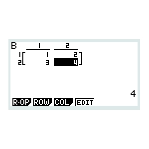

    1. 행렬의 입력
    └ 행렬변수 B에 입력하는 경우
    2. 역행렬 명령 (행렬변수가 B인 경우)
    역수기호(x-1)를 그대로 행렬 뒤에 붙이시면 됩니다. 【SHIFT】【)】
    【OPTN】【F2】【F1】【ALPHA】【log】【SHIFT】【)】【EXE】
    ※ 역행렬은 복소수 범위까지 취급 가능합니다.
    K-20150417-741233.png 1.1KB 109K-20150417-741757.png 976Bytes 105K-20150417-741789.png 965Bytes 102

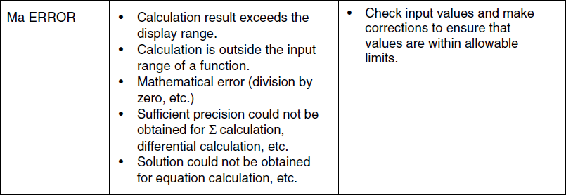

      (역행렬 계산에서) Ma Error 가 나오는 경우
      • Singular matrix (비가역행렬, 특이행렬)일 가능성이 높습니다.
        Det (행렬) 명령으로 확인해 보시기 바랍니다.
      • 함수가 취급할 수 있는 범위를 벗어났을 가능성이 있습니다.
      AcroRd32_2017-10-01_14-03-14.png 39.9KB 191
