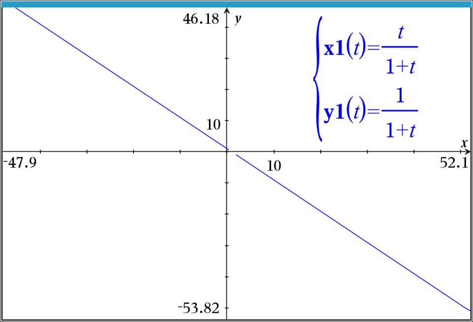

    안녕하십니까 세모계님
    그래프 상에서 PARAMETRIC으로 표현을 할 경우에 TRACE 기능에 뭔가 에러가 있는 것 같아서 문의를 드립니다.
    T가 -1인 경우 x1(t)는 -무한대, y1(t)는 +무한대가 나타나야 하는데, 특정 숫자를 표현을 해줍니다. (530, -529)
    아예 무한대라면 표현을 못하거나 SKIP을 하거나 해야 하는데 저런 특정 숫자가 표현이 되는게 약간 당황스럽습니다.
    이에 대한 해답을 아시면 알려주시기 바랍니다.
    감사합니다.

      불연속 그래프
      ti-nspire는 수학자처럼 연속적인 선을 그리는 것이 아니라, 정해진 `tstep` 간격으로 점을 찍고 그 점들을 직선으로 연결하는 'connect-the-dots' 방식으로 그래프를 그립니다.
      여기에 tstep 간격에 따라 특이점(분모=0)이 제외되어 문제가 나타난 것입니다.
      seq(−2+0.13*t,t,0,23)
      {−2.,−1.87,−1.74,−1.61,−1.48,−1.35,−1.22,−1.09,−0.96,−0.83,−0.7,−0.57,−0.44,−0.31,−0.18,−0.05,0.08,0.21,0.34,0.47,0.6,0.73,0.86,0.99}
      t=-1 에서 그래프를 찾지 않습니다. 그 좌우 값인 −1.09, −0.96 두 값의 그래프값을 찾고,
      Window 범위를 보고 적당히 (연속되도록) 이어서 그래프를 완성하는 방식입니다.
      그래서 t=-1에서도 그래프 값이 존재하는 것입니다.

      해결 방법
      1. t=-1 을 기준으로 그래프를 2개로 나누어 표현
      ㄴ 근데 이것도 tstep을 맞추지 않으면 문제가 발생할 것기도 하고, 상관이 없을 것 같기도 하고... 모르겠네요.
      2. t=-1 이 직접 계산되도록 tstep을 적절하게 조정
      tstep=0.1
      tstep=0.01 도 해 보고 싶지만, 구간 크기에 따라 최소 tstep 이 변하는지 여기서는 0.01로 설정해도 0.015로 바뀌어버립니다.
      그래서 tstep=0.02 로 하는게 최대한 긴 그래프를 얻을 수 있습니다.
