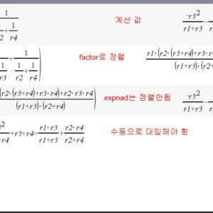

      2025.10.14 - 10:43 2025.10.14 - 10:21 #55670
      (r1*r3) / (r1+r3) 에서
      원래라면 분자(r1*r3)에서 하나의 변수를 선택하여
      그것을 기준으로 분모를 나누고 몫과 나머지로 분리하여 표현하는 것이 기본 원칙입니다만,
      결과가 단항인 분수식일 경우 분자가 두 변수의 곱으로 표현되더라도
      그것이 더 간단한 표현인 것으로 보고 그대로 두는 듯 합니다.
      하지만 마지막 예시에서 보이는 것처럼
      +1만 붙는 간단한 형식일지라도 다항식이 되는 순간
      원래의 기본 원칙대로 대수의 나눗셈(r1*r3를 (r1+r3)로 나눔)이 강제 진행되어버리고 이를 막을 수 없는 듯 합니다.

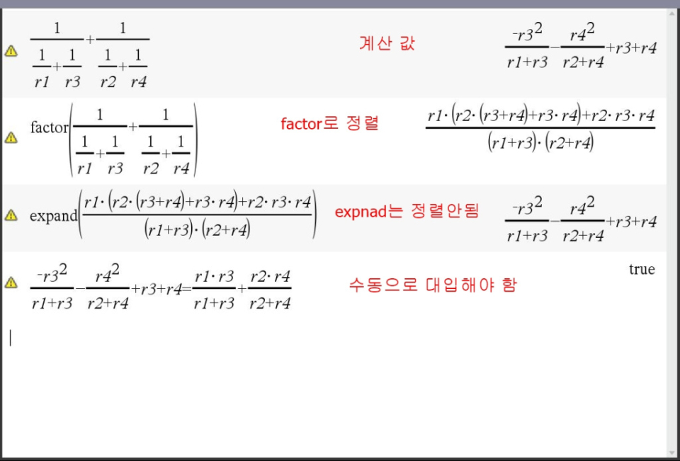

      2025.10.14 - 10:48 2025.10.14 - 10:45 #55679
      부분적 과정으로 분자(변수의 곱)를 다른 변수로 치환할 수 있다면
      (r1*r3=a, r2*r4=b)
      다항식에서도 강제 나눗셈 과정을 막을 수 있겠습니다만,
      원래의 식에 적용시킬 수는 없어 의미가 없겠습니다.
