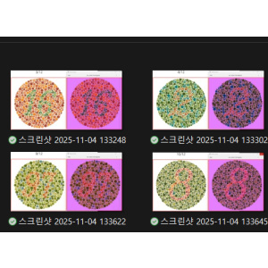

    사용 결과 (이시하라 표)
    https://kr.colorlitelens.com/color-blind-tests/ishihara-test/ishihara-color-blind-test.html
    아... 이렇게 눈에 띄게 달라질 수 있구나 하는 느낌이 오실 겁니다.
    일부 숫자는 약~간 애매하게 보일 수도 있는데,
    그런 숫자는 사진 저장된 폴더에서 탐색기 썸네일의 작은 사진으로 보니 살짝 구분이 쉬워지더라구요.
    preview 도 작게 보는게 숫자 구분이 또렷해지는 그런 경향이 살짝 있습니다.

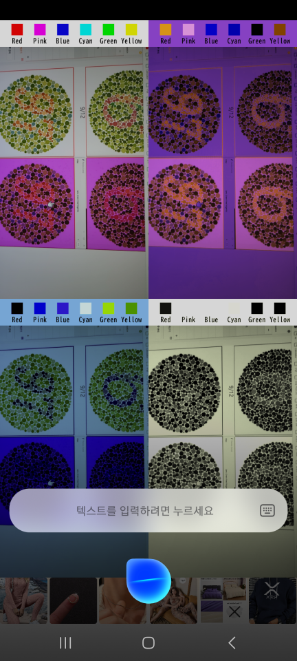

      2025.11.05 - 13:53 2025.11.05 - 13:48 #56378
      안드로이드 앱 - "Color Vision Helper"
      다운받아 본문 내용을 카메라로 찍어 보니,
      본문 프로그램에서는 애매하게 보이던 부분에서도
      구분이 완전 확실하게 되네요.
      숫자 구분 능력 & 편의성 면에서 압도적이라고 할 수 있겠습니다.
      KakaoTalk_20251105_134641780.png 560.0KB 33

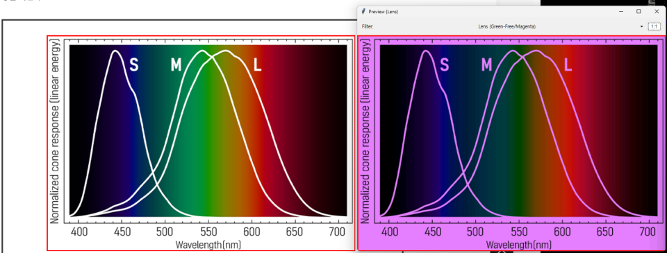

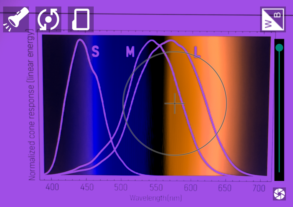

      2025.11.05 - 21:08 2025.11.05 - 18:53 #56385
      적용사례 4 - 파장 스펙트럼
      https://news.samsungdisplay.com/26683
      ㄴ (좌) 연속되는 그라데이션 ➡️ (우) 540 이하 | 구분되는 층(색) | 560 이상
      - 겹치는 부분, 즉 540~560 nm 에서 색상이 차단? 변형? 된 것을 확인할 수 있음.
      그럼 폰에서 Color Vision Helper 앱으로 보면?
      ㄴ 540~560 nm 대역이 검은 띠로 표시됨. 완전 차단됨을 의미
      image.png 128.0KB 27 KakaoTalk_20251105_190330887.png 399.6KB 23
