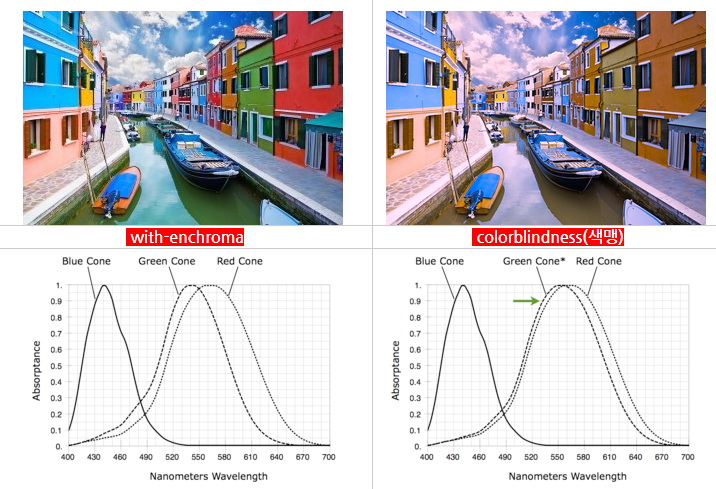

    엔크로마? 크로마젠? 이 대표적인 것으로 알고 있고, 요즘은 국내업체(돌턴)도 있는 듯 합니다.
    그 외에도 못들어본 회사 제품이 판매되는 상황으로 파악됩니다.
    안경 외에 렌즈도 있고, 황금 나노입자 뭐 그런 렌즈도 개발했다는 기사도 보고 그랬습니다.
    그런데, 제대로 돌아가는 회사는 없는 느낌?
    원리
    https://scent.kisti.re.kr/site/main/archive/article/%EC%83%89%EC%B1%84%EC%9D%98-%ED%96%A5%EC%97%B0%EC%9D%84-%EB%8A%90%EB%81%BC%EA%B2%8C-%ED%95%98%EB%8A%94-%EC%83%89%EB%A7%B9-%EC%95%88%EA%B2%BD%EC%9D%98-%EB%B9%84%EB%B0%80;jsessionid=992FF37D50CB5787CC396E314AC707A1.scent_left
    적록 색약 핵심 원인 = 2개 세포가 겹치는 구간이 많음 = 색 구분이 확실치 않음.
    적록 색약 보정 렌즈 원리 = 가장 많이 겹치는 부분(550~570nm)의 색을 선택적으로 흡수하거나 반사해서 차단해버리자!

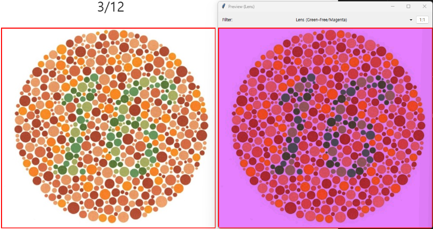

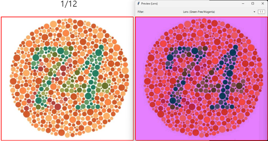

    그래서 그런 효과를 PC(윈도우)에서 내 주는 프로그램을 만들어 봤습니다.
    제가 만든 건 아니고 AI 선생님께 부탁드렸더니, 짠~ 하고 만들어 주셨습니다.
    프로그램 소개
    https://github.com/creeras/color_filter_app
    여기 보시면 파이썬 코드가 있으니, 파이썬을 사용할 줄 아시는 분은 직접 실행하시면 됩니다.
    파이썬이 어려우신 분은 EXE 파일로 만들어 둔 것이 있으니 다운받아 사용하시면 되구요.
    https://github.com/creeras/color_filter_app/releases
    사용법
    1. 실행하시면 창이 2개 나옵니다. ⓐ 빨간 테두리 창, ⓑ preview 창. (파이썬 실행 콘솔창까지 하면 3개)
    ⓐ 빨간 테두리 창에 있는 화면을 인식(캡쳐) ➡️ 필터 계산을 해서 색을 바꾼 다음에 ➡️ ⓑ preview 창에 띄움

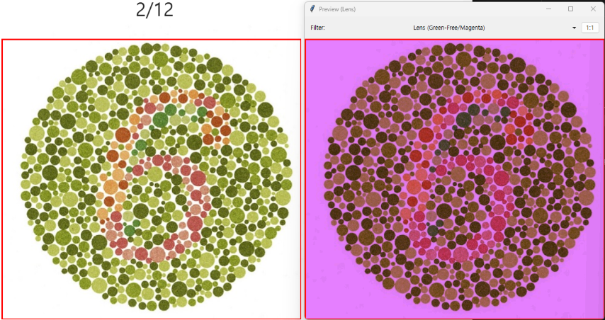

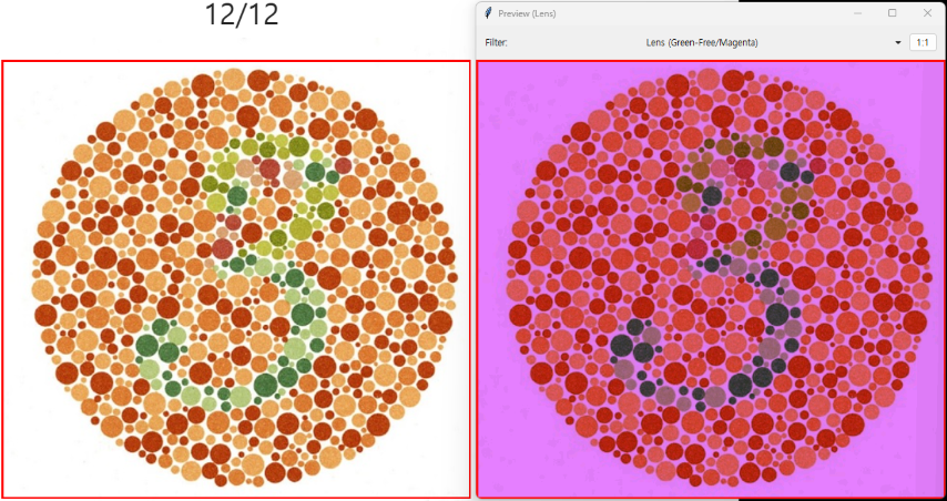

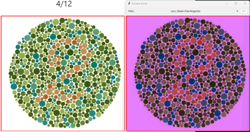

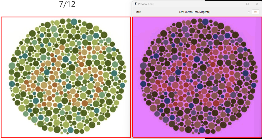

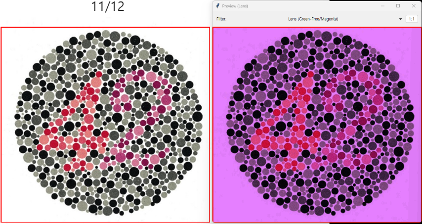

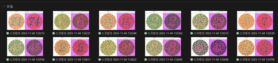

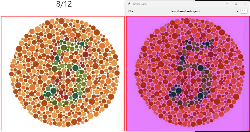

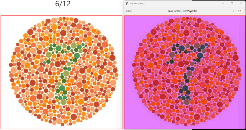

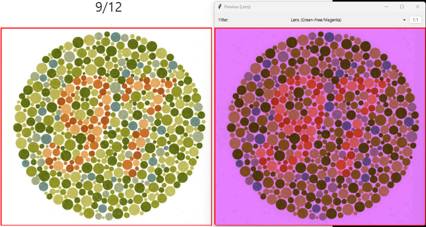

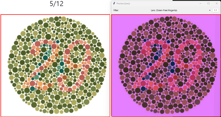

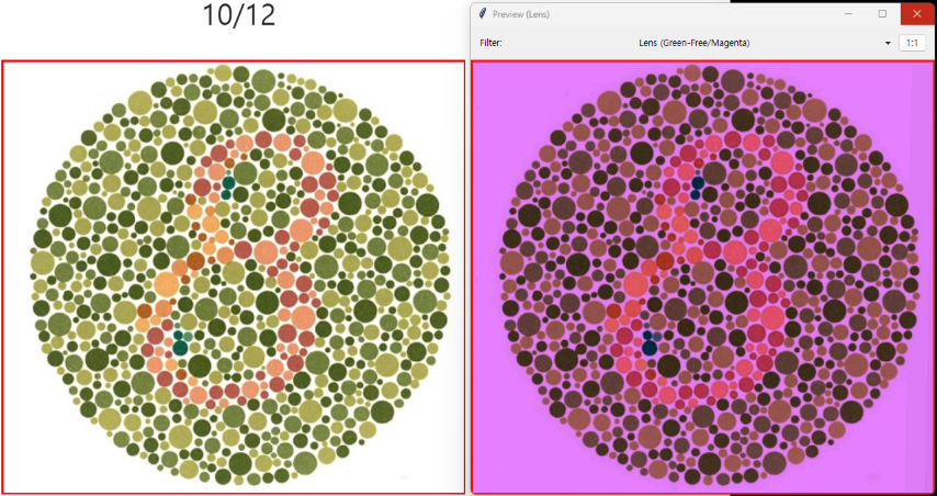

    사용 결과 (이시하라 표)
    https://kr.colorlitelens.com/color-blind-tests/ishihara-test/ishihara-color-blind-test.html
    아... 이렇게 눈에 띄게 달라질 수 있구나 하는 느낌이 오실 겁니다.
    일부 숫자는 약~간 애매하게 보일 수도 있는데,
    그런 숫자는 사진 저장된 폴더에서 탐색기 썸네일의 작은 사진으로 보니 살짝 구분이 쉬워지더라구요.
    preview 도 작게 보는게 숫자 구분이 또렷해지는 그런 경향이 살짝 있습니다.

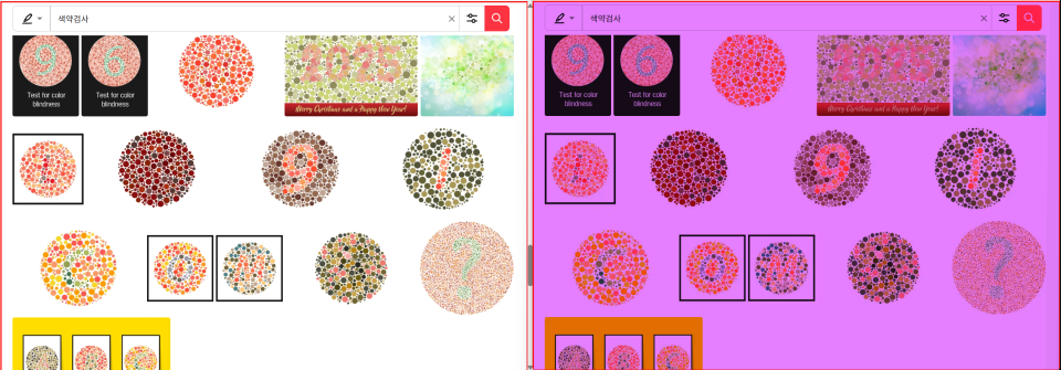

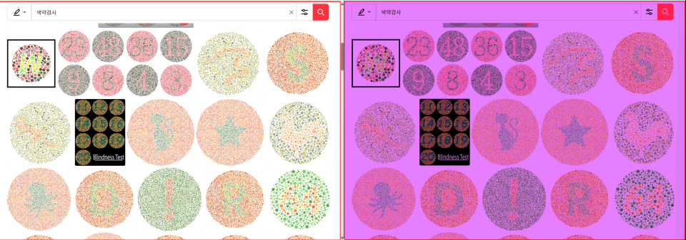

      2025.11.04 - 14:18 2025.11.04 - 14:05 #56351

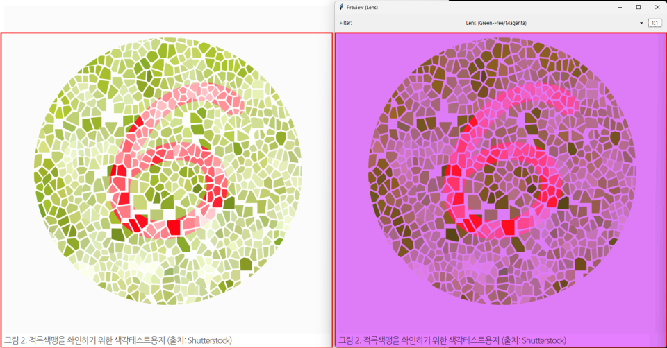

      적용 사례 2 - 셔터스톡
      https://www.shutterstock.com/ko/search/%EC%83%89%EC%95%BD%EA%B2%80%EC%82%AC?image_type=illustration
      image.png 543.2KB 8 image.png 348.6KB 7

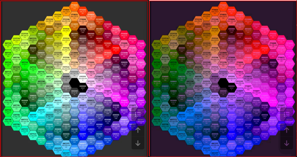

      적용 사례 3 - 색상표
      https://namu.wiki/w/%ED%97%A5%EC%8A%A4%20%EC%BD%94%EB%93%9C
      적녹 색약 기준에서 필터 후 색깔을 느낌으로 표현하면
      녹색 계열이 좀 차분? 묵직? 해지는 느낌
      적색 계열이 전반적으로 조화를 이루지 못하고 튀는? 느낌
      노랑이가 사라지는 느낌.
      * 적색 계열에서 글씨가 살짝 안보이는 것은 계조 문제(프로그램 문제)일 수 있겠다는 생각

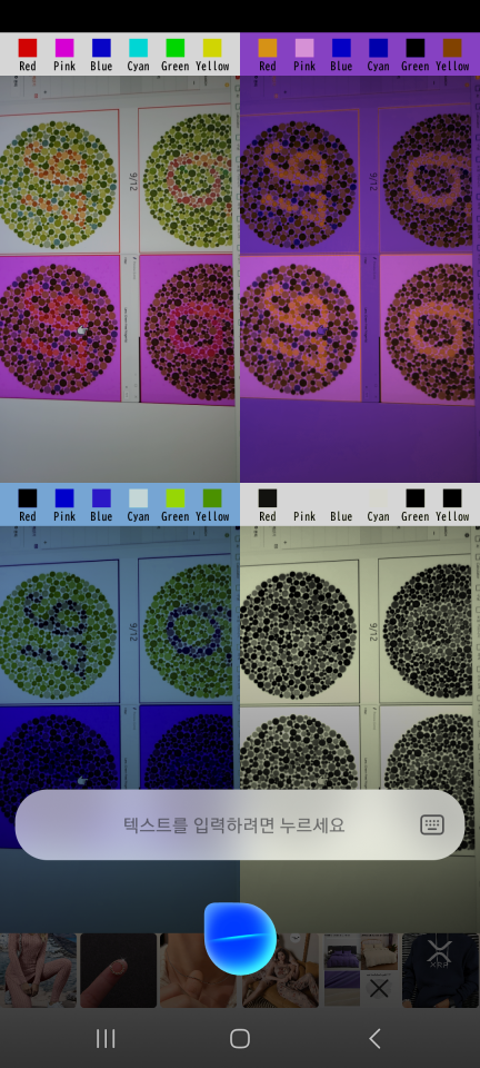

      안드로이드 앱 - "Color Vision Helper"
      다운받아 본문 내용을 카메라로 찍어 보니,
      본문 프로그램에서는 애매하게 보이던 부분에서도
      구분이 완전 확실하게 되네요.
      숫자 구분 능력 & 편의성 면에서 압도적이라고 할 수 있겠습니다.

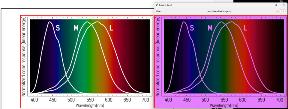

      2025.11.05 - 21:08 2025.11.05 - 18:53 #56385

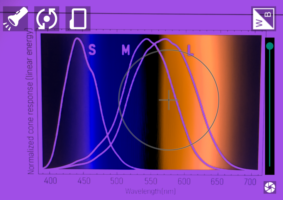

      적용사례 4 - 파장 스펙트럼
      https://news.samsungdisplay.com/26683
      ㄴ (좌) 연속되는 그라데이션 ➡️ (우) 540 이하 | 구분되는 층(색) | 560 이상
      - 겹치는 부분, 즉 540~560 nm 에서 색상이 차단? 변형? 된 것을 확인할 수 있음.
      그럼 폰에서 Color Vision Helper 앱으로 보면?
      ㄴ 540~560 nm 대역이 검은 띠로 표시됨. 완전 차단됨을 의미
      image.png 128.0KB 5 KakaoTalk_20251105_190330887.png 399.6KB 4
      2025.11.06 - 02:29 2025.11.06 - 02:28 #56391
        1. 왜 검은색이 아닌 다른 색으로 보일까? (제공된 LUT 필터)
        제가 제공해 드린 magenta_lens.cube LUT 필터는 540~560nm(녹색-노란색) 파장대의 색상을 '완전히 제거(검은색으로
        만듦)'하는 대신, '다른 색상으로 왜곡/변환'하도록 설계되었습니다.
         * 원리: LUT(Look-Up Table)는 특정 입력 색상(Input RGB)을 미리 정해진 다른 출력 색상(Output RGB)으로 매핑하는
           테이블입니다. 이 LUT는 540~560nm에 해당하는 RGB 값들이 들어오면, 검은색(0, 0, 0)이 아닌, 매우 어둡거나 채도가
           낮은 특정 색(예: 어두운 올리브색, 갈색 등)으로 변환하라고 지시합니다.
         * 의도:
             * 현실적인 물리 필터 시뮬레이션: 실제 고가의 색약 보정 안경도 특정 파장을 100% 완벽하게 차단하지는 못합니다.
               빛의 일부를 흡수하고 일부는 통과시키거나 변환하는데, 이 LUT는 그러한 현실 세계의 필터 효과를 더 비슷하게
               흉내 냈을 수 있습니다.
             * 시각적 정보 유지: 특정 색을 완전히 검게 만들면 그 부분의 형태나 질감 정보가 완전히 사라집니다. 하지만 다른
               어두운 색으로 대체하면, 색상 정보는 왜곡되더라도 밝기나 형태 정보는 어느 정도 유지되어 전체적인 이미지가 덜
                어색하게 보일 수 있습니다.
        결론적으로, 스펙트럼 그림에서 해당 대역의 색이 갑자기 '다른 색으로 툭 바뀌는' 현상은, LUT 필터가 "이 파장대의
        색은 앞으로 이 색으로 표시해!"라고 강제적으로 지시한 결과이며, 이것이 바로 이 필터가 작동하는 방식 그
        자체입니다.
        2. 왜 'Color Vision Helper' 앱은 검은색으로 보일까?
        비교하신 'Color Vision Helper' 앱은 노치 필터의 원리를 더 이상적(Ideal)이고 교과서적으로 구현했을 가능성이
        높습니다.
         * 원리: "L-콘과 M-콘의 신호가 겹치는 540~560nm 파장의 빛은 '완전히 차단'되어야 한다"는 개념에 매우 충실한
           방식입니다.
         * 구현: 따라서 해당 파장에 해당하는 색상 정보가 들어오면, 어떠한 타협도 없이 그냥 '검은색(RGB 0, 0, 0)'으로
           처리해 버립니다. 이는 "이 파장의 빛은 존재하지 않는 것으로 처리하겠다"는 가장 강력하고 직접적인 표현입니다.
