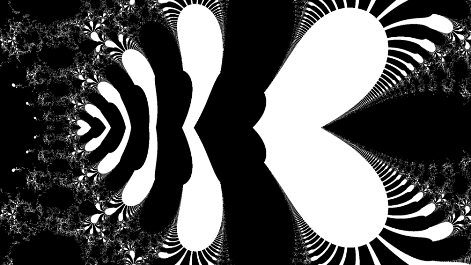

    특히 x가 복소수일때를 컴퓨터로 발산하는지 수렴하는지를 좌표평면상에 표시해 보면
    아주 재밌는 모양(Fractal) 이 그려집니다.
    대충 이런 식인데, 일부분을 확대해 보면 신기한 패턴이 또 나오고
    그 일부분을 또 확대해 보면
    또 신기한 패턴이 또 나오고...
    반복
    반복
    반복
    반복하면
    재밌는 패턴을 발견할 수도 있습니다.
    왼쪽은 나비같기도 하고, 하나은행 로고 같기도 하고.
    오른쪽은 빼박 하트죠?
    좌표
    x(Re) = -4.086058278688595
    y(Im) = -9.740283918520907e-10
    eps = 3.6188788410385087e-08

      하트는 여기저기 많네요.
      x=-4.086116197959489, y=-3.7133520786286338e-09, eps=1.7997372303568682e-07
