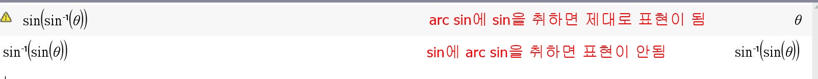

    안녕하세요.
    arc sin에 sin을 취하면 제대로 표현이 되는데, sin에 arc sin을 취하면 표현이 안됩니다.
    간혹 결과 값이 두번째 경우와 같이 표현이 되는 경우가 있어서 간단한 결과값이 복잡하게 나오는 경우가 많습니다.
    이건 cos, tan 모두 동일한 증상입니다. ㅠㅠ
    해결 방법이 없을런지요?
    이번 문제는 간단해서 별도로 tns 파일 첨부를 안 하였습니다.
    늘 감사드립니다.

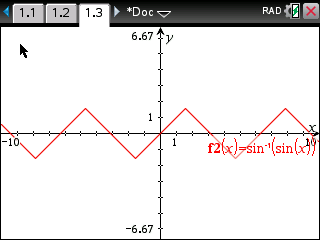

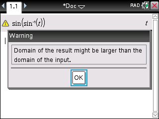

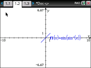

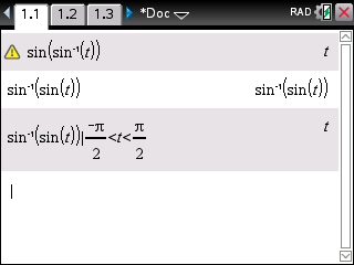

      Domain 문제입니다.
      두번째 식에 대해 조건없이 arcsin(sin(t)) = t 가 나오면 틀린 답입니다.

      2021.04.17 - 21:29 #32658
      domain error가 나오면 그래프를 그려보는 습관을 가져야 겠네요. ㅠㅠ
