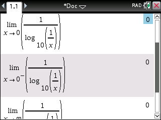

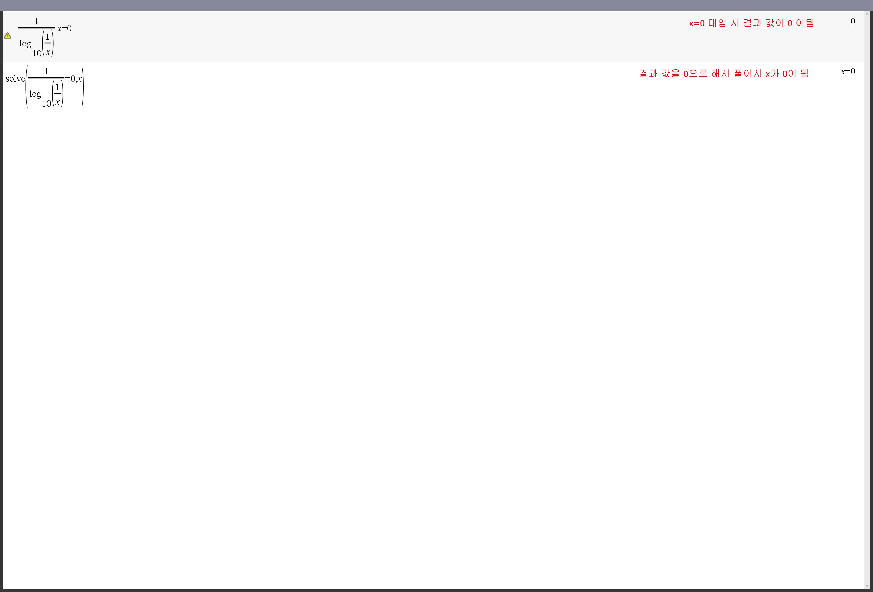

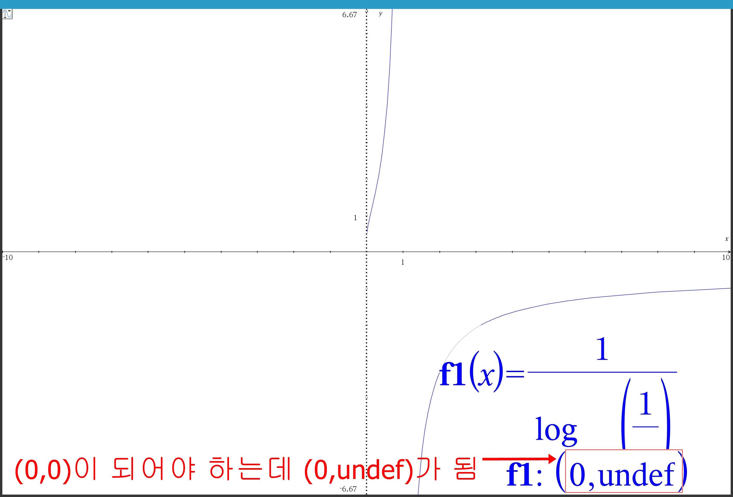

    안녕하세요.
    예제와 같은 경우 극한값이 0이 되는 x는 0와 ∞입니다.
    당연히 x=0대입하면 풀이가 되고요.
    x=∞ 대입하면 풀이가 되지 않습니다.
    여기까지는 충분히 이해가 갑니다.
    그런데 그래프를 그려보니, (0,0)이 되어야 하는데 (0,undef)가 되네요.
    그래프에서 이런 오류가 발생을 하는데 이거를 어떻게 해결해야 할까요?
    답변 부탁 드립니다.
    감사합니다.

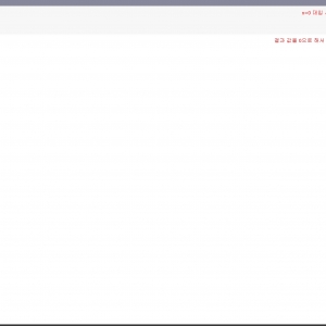

      제가 아는 수준의 수학 지식으로는 (0,undef) 가 맞습니다.

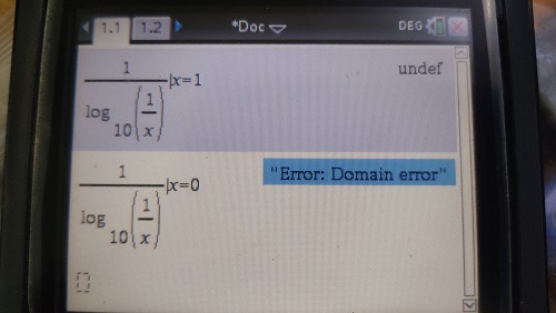

      2021.01.25 - 13:10 2021.01.23 - 12:28 #31846
      1. 분모가 0
      ㄴ version : 4.5.0.1180
      본문 스샷 첫번째 수식은 계산기 오류인 것으로 보이네요.
      1/0 이 먼저 계산되어야 하므로 오류로 출력되어야 함이 명확합니다.
      펌웨어 버전에 따라 질문하신 것과 같은 결과가 나올 수 있나본데, 이건 TI에 문의를 해보셔야할 듯 합니다.
      (지금 PC 소프트웨어를 실행할 상황이 아니라서)
      IMG_20210123_123903.jpg 42.6KB 106

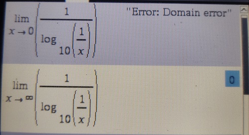

      2021.01.25 - 16:22 2021.01.25 - 13:01 #31915
      첨부하신 파일을 다운받아서 같은 계산기에 올려서 계산해 보니 스샷처럼 계산이 되긴 하네요.
      ㄴ △! Non-real calculation Error
      무슨 차인가 봤더니 Document Setting 에서
      Angle:Rad로 하면 0 (△! Non-real Calculation)이 계산되어 나오고,
      Degree 로 하니까 "Error: Domain error" 메세지로 나옵니다.
      이유는 전혀 모르겠습니다.
      non_real_calculation.png 8.5KB 94

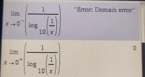

      2021.01.23 - 12:52 2021.01.23 - 12:34 #31852
      2. 극한 값 (좌극한 / 우극한) 의 계산
      극한값이 0이 되는 x는 0이 아니고 0+(우극한) 만 해당됩니다.
      0에서는 1/x 이 정의되지 않고,
      0-(좌극한)에서는 1/x = -∞ 가 되고, 따라서 log의 진수가 음수가 되므로 log의 정의에 맞지 않습니다.
      극한값을 계산할 때는 | 제한식기호나  solve로 계산 하는 것은 바람직스럽지 않아 보입니다.
      lim 템플릿을 직접 이용하시는게 좋고, solve를 이용할 경우 그 값의 해석에는 주의를 하셔야 합니다.
      IMG_20210123_130713.jpg 76.9KB 111 IMG_20210123_130724 (2).jpg 85.6KB 94

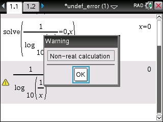

      2021.01.25 - 16:21 2021.01.25 - 13:07 #31921
      위에서와 마찬가지로 Rad 설정에서는 Error 가 나오는게 아니고 계산이 되어 나오네요.
      (여기서는 심지어 에러표시 △! 도 없습니다)
      rad_limerror.png 6.4KB 93
      2021.01.29 - 22:39 #31942
      네. 제가 이렇게 RAD 설정으로 풀이를 하거든요.
      그래서 이런 결과가 나오는 겁니다. ㅠㅠ
