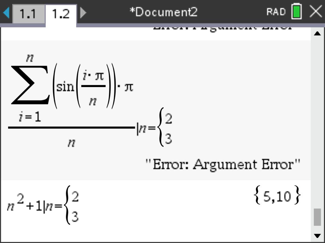

    n에 관한 시그마 식에 n=2, n=3을 대입하여 결과값을 나열되어 한번에 얻고 싶은 상황입니다.
    그래서 n에 관한 조건식에 중괄호로 2개의 숫자를 대입했는데, 보시다시피 매개변수 오류가 나옵니다.
    하지만 밑에 n에 관한 식에 똑같이 n=2, n=3을 대입할 때는, 제 예상처럼 답도 원소나열법처럼 나오는데요..
    무슨 차이 때문일까요.. 어렵네요

      어디에 정확하게 기술된 것은 없어서 추정해 보자면,
      ∑ (Sum template, 입력 템플릿) 은 sumseq(Expr1,Var,Low,High) 함수를 쓰기 편하도록 만들어진 기호인데
      Low High 조건에 따라 뭔가 다른 동작을 하게 되어 있는 것이 list{} 와 잘 호환되지 않은 것 같습니다.

      결과가 Llist{} 꼴이 아니더라도 한번에 계산만 되도록 하는 것은 방법이 있습니다만,
      결과의 순서가 꼭 원한대로 나오리라는 보장은 없네요.

      답변감사합니다. r=을 붙이면 되는군요
