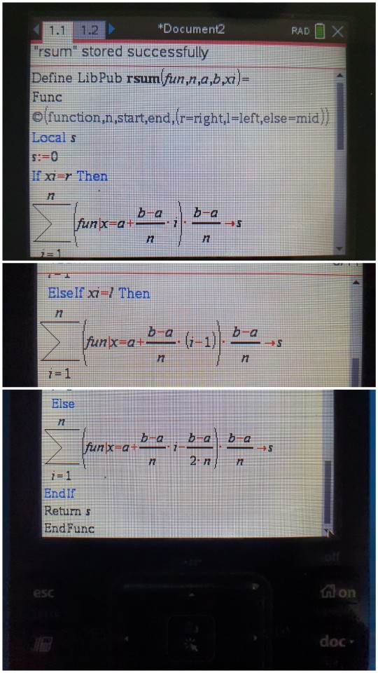

    오류 내용입니다.
    A conditional statement did not resolve to TRUE or FALSE

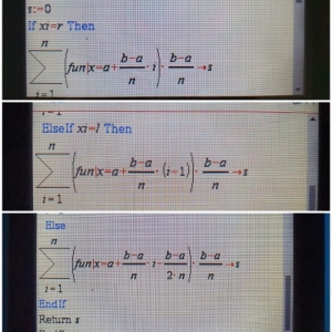

    제가 작성한 리만합 구하는 함수입니다.
    위 함수의 기본 골격을 설명드리자면,
    xi 라는 augment는 리만합의 종류를 결정짓는 값인데요.
    오른쪽 끝점 리만합일 때는 r
    왼쪽 끝점 리만합일 때는 l
    중점 리만합일 때는 else (r과 l을 제외한 모든 값)
    이렇게 3가지 경우의 수를 나누기 위해서
    if (조건식) then
    계산값 -> s
    elseif (조건식) then
    계산값 -> s
    else
    계산값 -> s
    EndIf
    Return S
    이런 식인데요. 하지만
    rsum(x^2,100,0,1,l) 을 입력하는 순간
    라는 오류가 출력됩니다. (xi 가 r일때는 정상작동합니다)
    왜 이럴까요?

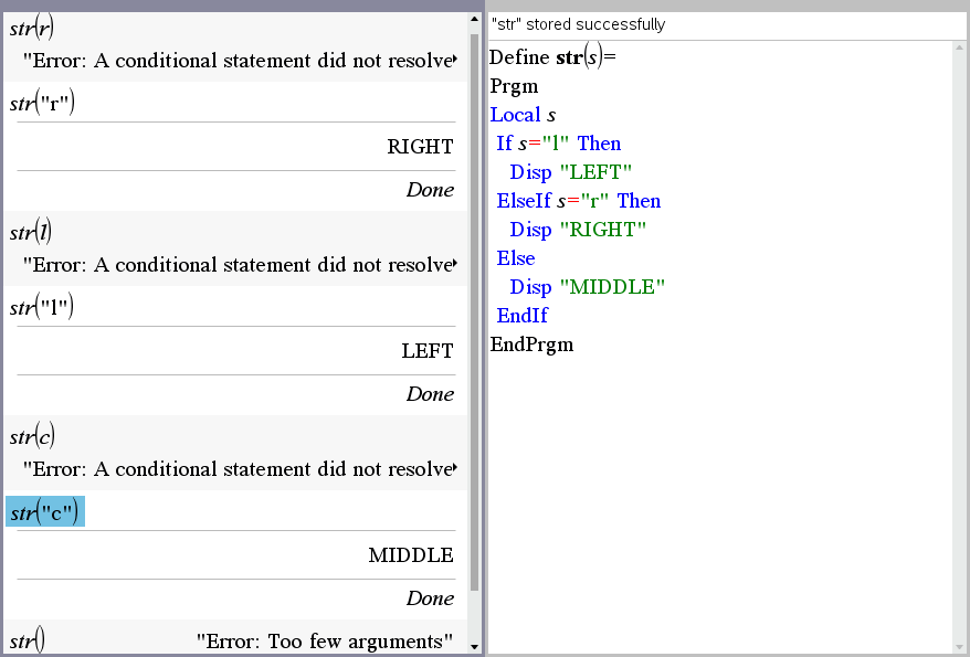

      문자열은 double quotation mark "" 를 붙여야 합니다.
      그리고 argument 와 augment 는 서로 다른 용어입니다.
      12-27-2020 Image001.png 30.9KB 118 argument_str.tns 2.3KB 105
