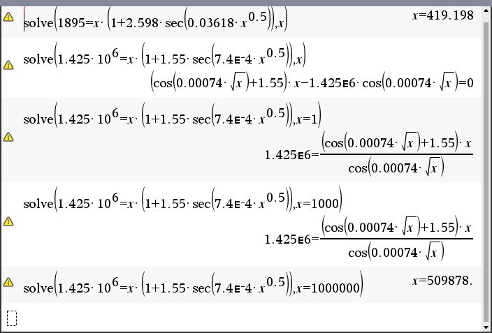

    1차방정식으로
    1.425*10^6=x(1+1.55*sec(0.00074*(x)^0.5)) 를 대입했더니
    (cos(0.00074*(x)^0.5)+1.55)*x-1425000*cos(0.00074*(x)^0.5))=0  느낌표와함께 저식이 그대로 구해지더군요 ctrl enter 눌러도 그대로나오고요
    근데1895=x*(1+2.598*sec(0.03618*(x)^0.5)) 하면 근삿값이 나와요 왜이러는거죠?

      2020.12.02 - 00:44 2020.12.02 - 00:38 #31351
      1. 답이 구해지고 vs 안구해지고의 차이
      solve 기능의 한계입니다.
      이해를 원하신다면, solve 기능의 원리 (뉴턴법(Newton's method)/뉴턴-랩슨법(Newton-Raphson method)) 에 대한 글을 읽어보시면 그 안에 답이 있습니다. (어려운 건 아닌데, 손쉽게 이해될만한 것도 아닙니다.)
      답을 찾는 방법을 원하신다면, 매뉴얼 등에 나온 예제를 따라하시면서 익숙해지는 방법 뿐입니다.
      (초기값, 범위 설정)
      12-02-2020 Image002.png 33.4KB 90

      x에다 대입하는방법에따라 달라진다는 말씀이신가요?
      2020.12.02 - 00:39 #31357
      2. result obtained using approximate arithmetic 라는 문구
      [TI-nspire] 계산 모드 : 근사값 vs 참값 Calculation Mode : Approx vs Exact
      ctrl+enter를 하지 않더라도 수식 내에 소숫점이 들어가면 자동으로 approx 모드로 계산이 됩니다.
