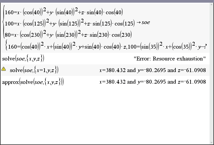

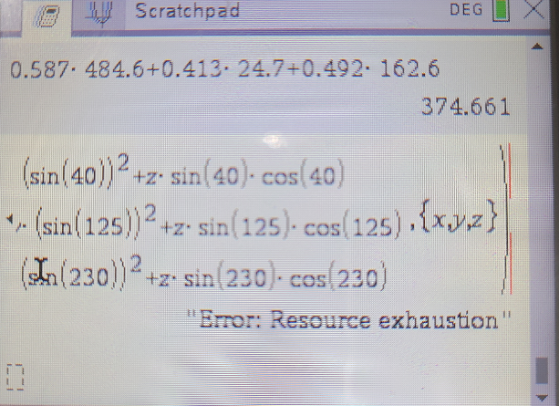

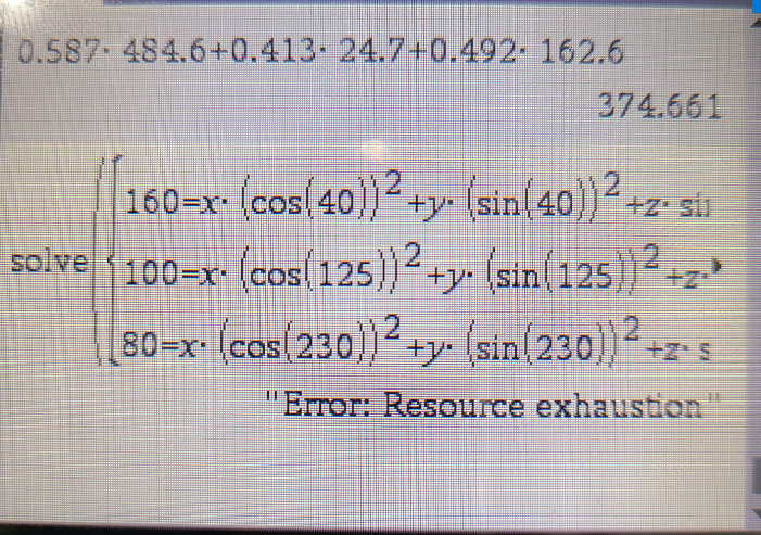

    연립방정식을 세워서 풀었더니 resource exhaustion 이라는 오류가 뜨네요ㅠㅠ

      0. "Error: Resource exhaustion" 에러가 나오는 것은
      (보통은) 무한 루프에 빠졌기 때문입니다.

      2020.11.14 - 10:50 #30962
      1. ctrl+enter 로 계산하시면 일단 답이 나옵니다. (approx 기능)
      ㄴ 삼각함수 값을 대입하면 답이 나오는 것은, approx 기능이 작동하기 때문입니다. (소숫점)
      2020.11.14 - 10:50 #30967
      2. 초기값을 넣으면 일단 답이 나옵니다.
      ㄴ △! Warning : More solution mat exist. Try specifying appropriate lower and upper bounds and/or a guess.

      2020.11.15 - 11:42 2020.11.14 - 10:51 #30972
      위의 현상들이 "왜 그러는 것인가"를 설명하는 것은 꽤 길어질 수 있으므로 생략합니다.
      일단 궁금하시면 reference guide 의 solve() 관련 항목을 읽어보세요.
      정답이 적혀 있는 것은 아닙니다만...
