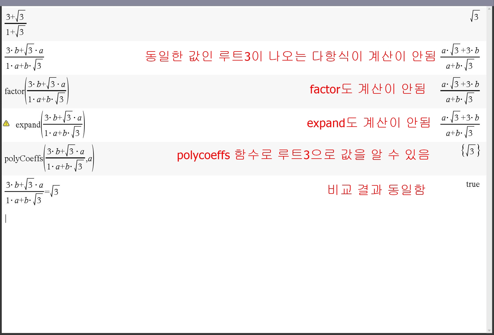

    안녕하십니까
    세모계님 오랫만에 찾아왔습니다.^^
    간단한 다항식인데 풀이가 안되는 이유가 무엇일까요?
    polycoeffs를 쓰는 것 외에는 방법이 없는건가요?
    어느 정도 NSPIRE를 다룰 줄 안다고 생각했는데 의외의 결과를 알게 되어서 좀 난감합니다.ㅠㅠ
    늘 감사드립니다.

      1. 풀이가 안되는 이유
      (아마도) 분모=0, 즉 a+b√3=0 을 배제할 수 없기 때문에 유리화를 진행하지 않는 것으로 파악됩니다.
      2. 해결방법
      분모가 0 이 아니라는 제약식(|a≠-b√3)을 넣어주면 해결이 되...면 좋지만,
      TI-Nspire 에서 제약식으로 ≠ 를 넣는 것이 불가능합니다.
      (넣어보면 ​​​Ignore 되었다는 경고가 뜹니다.)
      그래서 대신에 분모를 (단일문자인) c로 만들기 위해
      |a=c-b√3 을 넣으면 일단은 유리화가 진행되긴 합니다.
      2020.09.29 - 20:12 2020.09.29 - 20:12 #30528
      polycoeffs가 최선의 방법인것 같네요.
      답변 감사드립니다.
      2020.12.31 - 10:18 2020.12.30 - 22:35 #31676
      [추가] 제약식에 ≠ 를 넣는 것이 아예 불가능한 것이 아니고, 위와 같이 (상수 조건이 아닌 변수조건으로) 입력하는 것에 문제가 있을 수 있음을 경고한 것입니다.
      △! Constraint might be ignored.
      Specify constraint in the form 'Variable MathTestSymbol Constant' or a conjunction of these forms,
      for example 'x<3 and x>-12'
