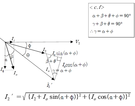

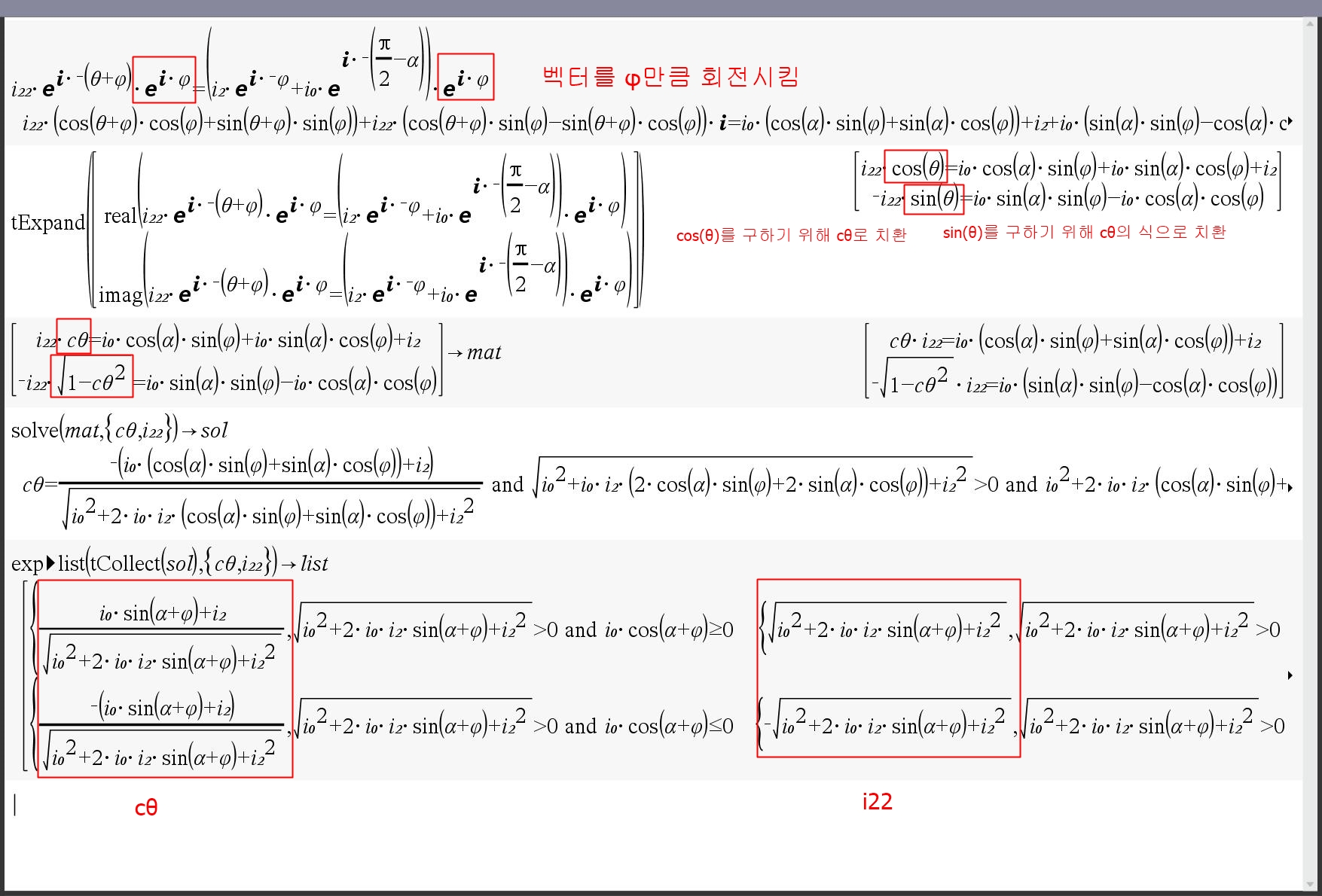

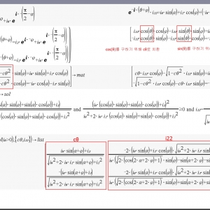

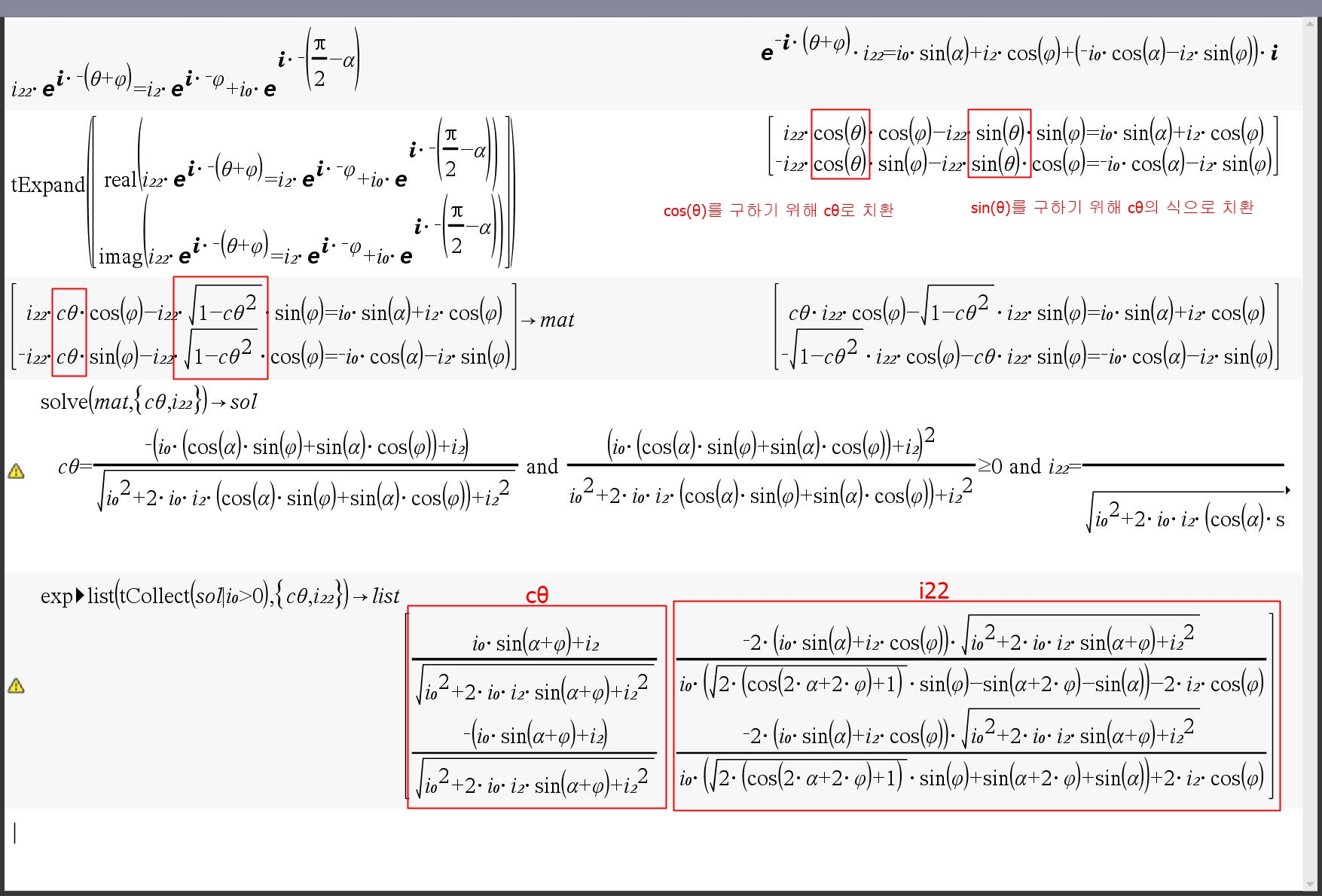

    안녕하세요.
    예제와 같이 동일한 벡터 수식을 각도를 변환해서 풀이를 해 보면 cosθ는 동일하게 나오는데 i22가 다르게 나옵니다.
    이거 왜 이런걸까요?
    I2'를 i22로 놓고 풀이를 하였습니다.
    첫번째 풀이는 벡터를 그대로 놓고 계산하였고
    두번째 풀이는 벡터를 φ만큼 회전을 시킨 후 계산하였습니다.
    정답은 두번째 풀이처럼 i22가 나와야 합니다.
    늘 감사드립니다.

      벡터를 회전시킴으로 인해 계산기가 계산하기 오히려 편해졌을 가능성이 있겠네요.
      예를 들자면 √(1-cθ) 가 하나 사라졌다거나... 여튼 그런 이유가 아닐까 싶습니다.
