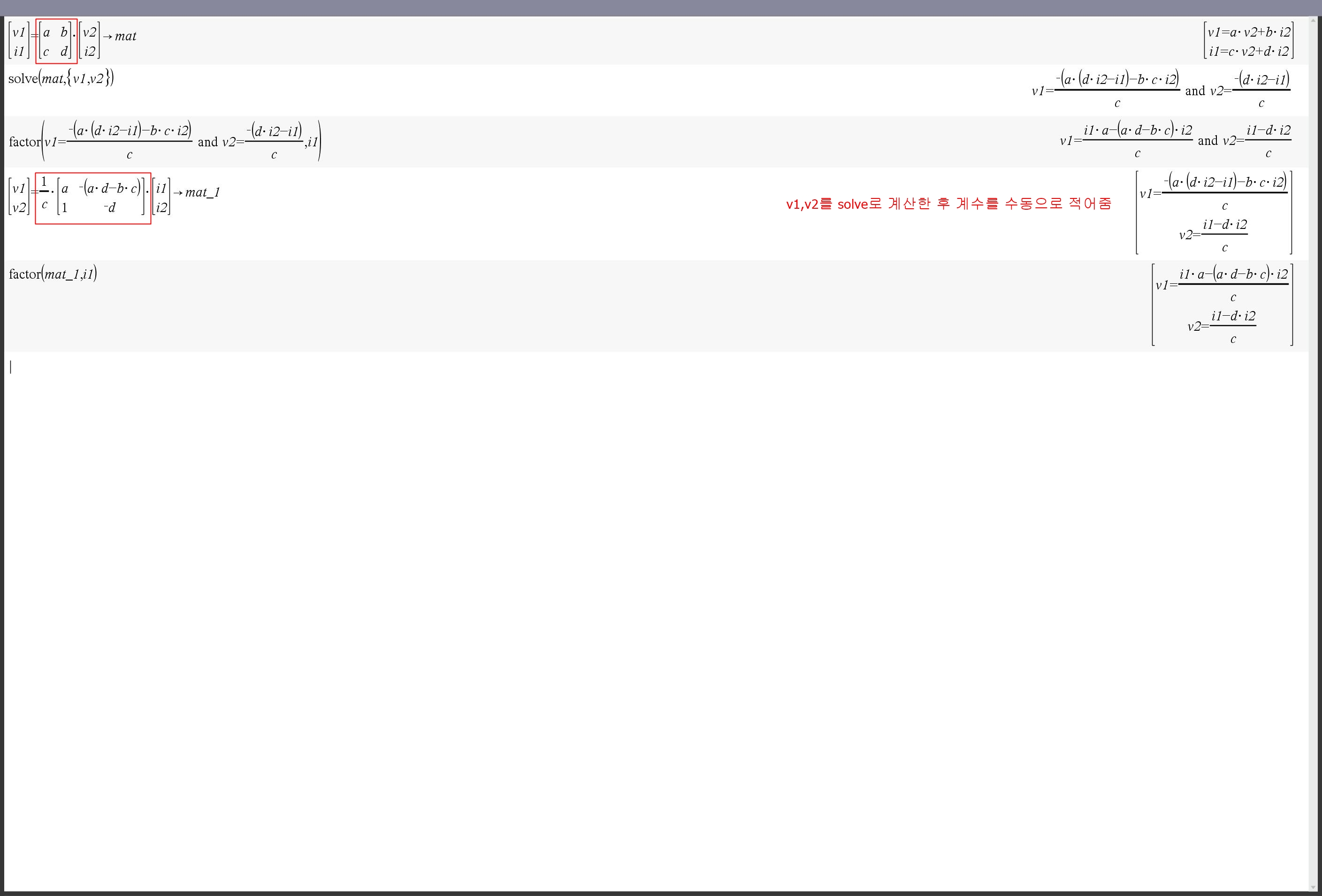

    안녕하십니까
    예제와 같이 v1,i1이 v2와 i2로 표현이 됩니다.
    그런데 이걸 위치를 바꿔서 v1,v2를 i1,i2에 관한 행렬로 표시를 하고 싶습니다.
    현재는 이걸 solve로 풀이를 한후 factor로 i1,i2로 표시를 한 후
    수동으로 행렬로 표시를 하고 있습니다.
    이걸 특정 함수로 자동으로 행렬로 표현하는 방법이 없을까요?
    늘 감사드립니다.

      1. 내장 함수만으로는 불가능해 보이구요,
      2. 공식처럼 답이 정해진 상황이니 프로그램으로 만들 수는 있겠네요.

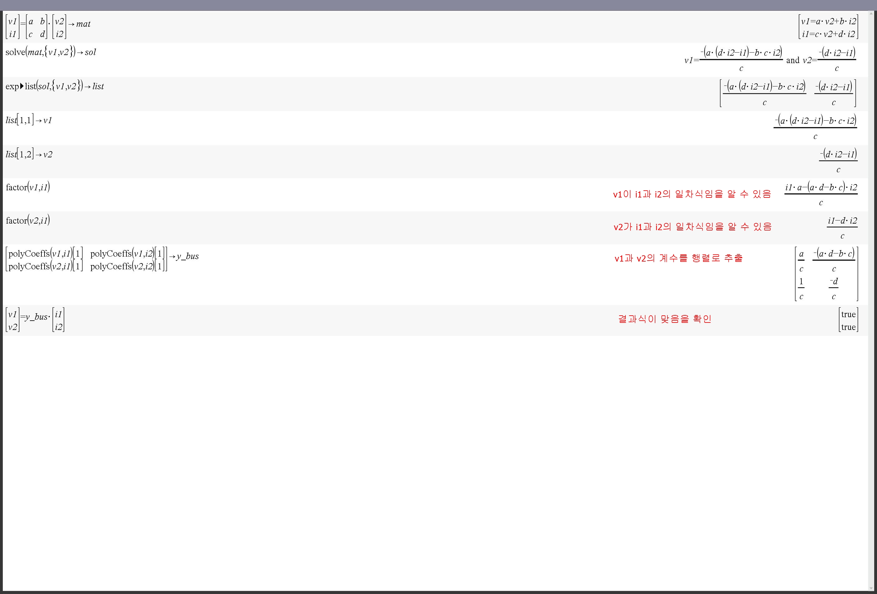

      첨부와 같이 풀이를 해보았습니다.
      이 방법 말고 더 좋은 방법이 있으면 알려주시면 감사하겠습니다.
      늘 답변에 감사드립니다.

      아주 좋네요. 최선의 방법 같은데요?
