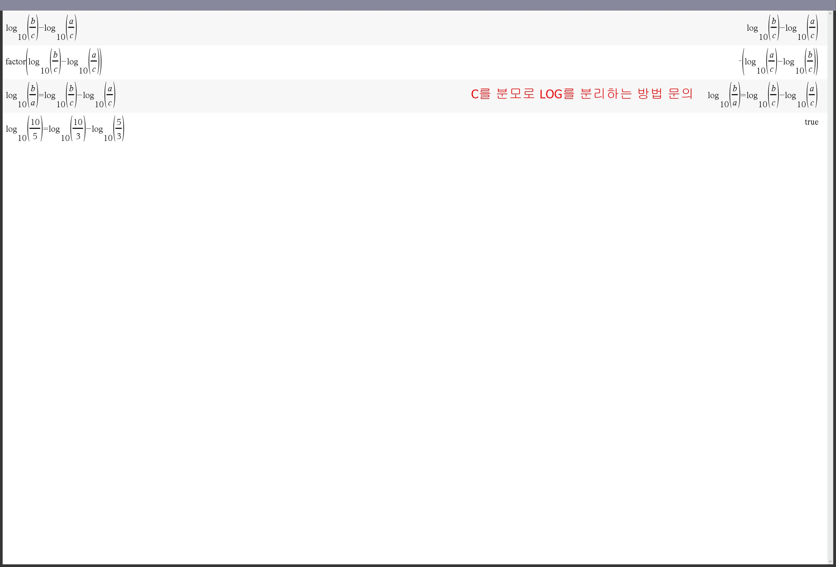

    안녕하세요.
    예제처럼 분수로 나타나는 LOG를 분모나 분자를 특정한 숫자나 문자로 통일을 하는 방법이 있는지 문의 드립니다.
    늘 감사드립니다.

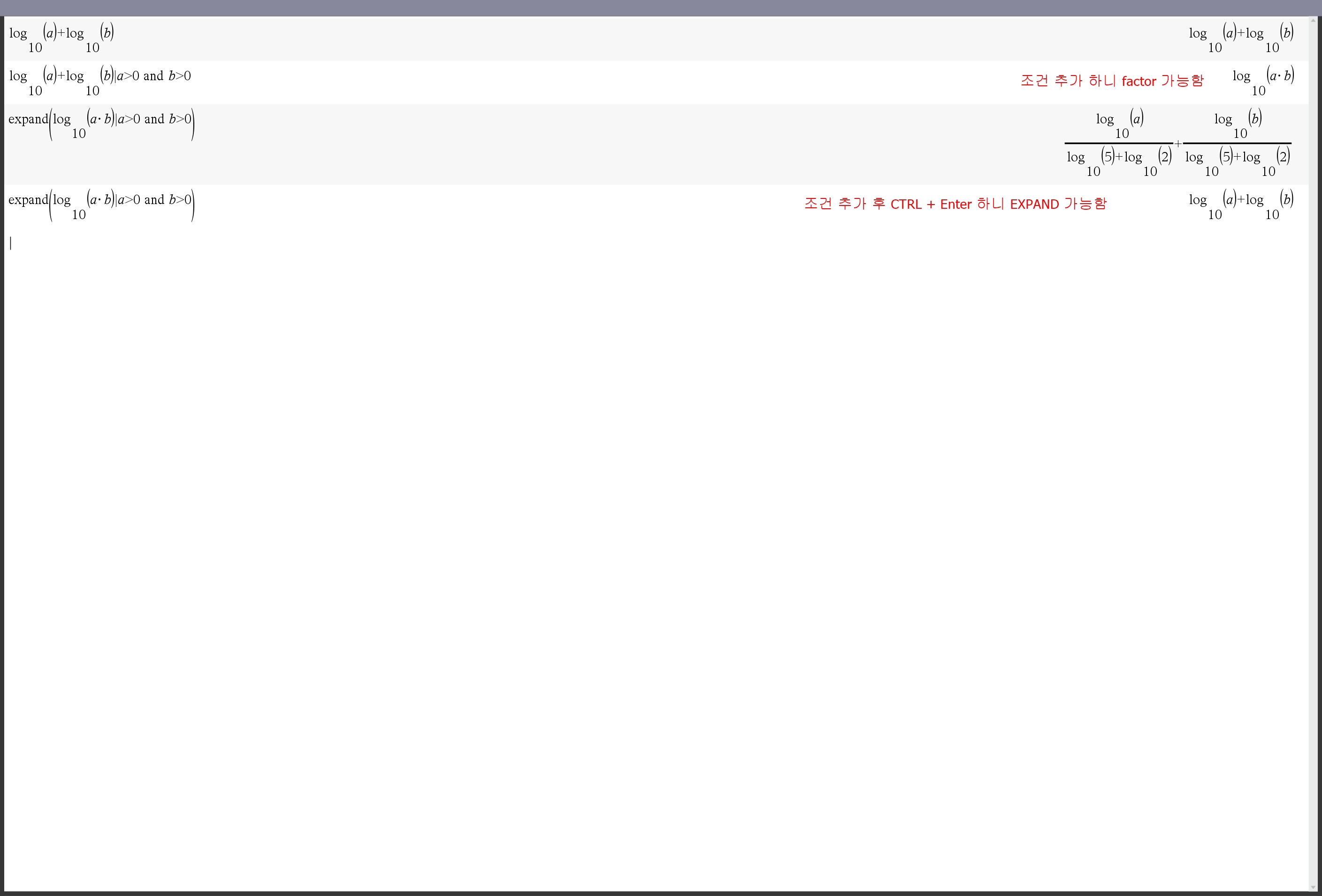

      2020.05.04 - 21:11 #29598
      ​​​​​​알려주신 대로 조건을 붙이고 이리저리 해보니 잘 되네요.
      감사합니다.
