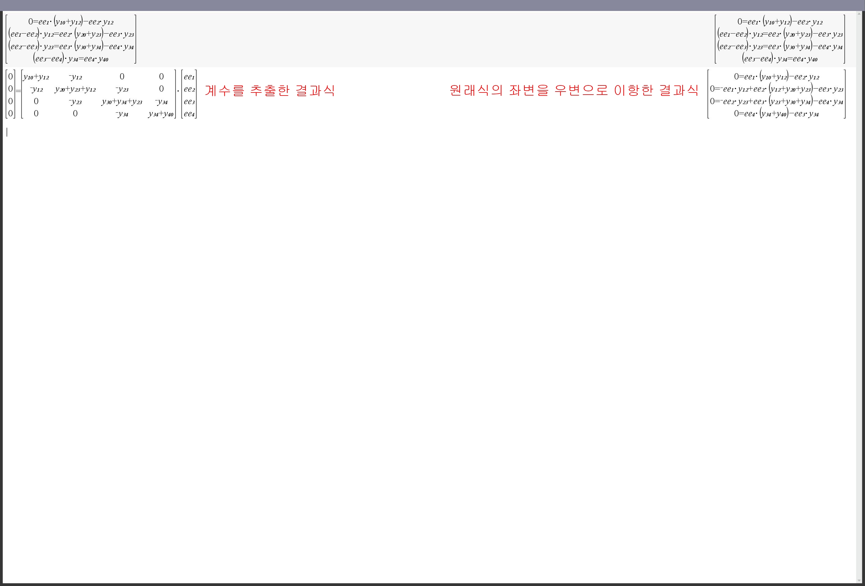

    안녕하십니까
    예제 파일의 윗식과 아랫식은 동일한 식인데요.
    윗식이 원래 식이고 아랫식은 윗식의 좌변을 모두 우변으로 이항한 식입니다.
    이걸 수동으로 했는데 자동으로 하는 방법은 없는걸까요?
    그리고 혹시 계수를 따로 추출해서 행렬 형태로 표현하는 방법은 없을까요?
    늘 감사드립니다.
    02-02-2020 Image001.jpg 326.9KB 106y_bus_question.tns 1.5KB 109

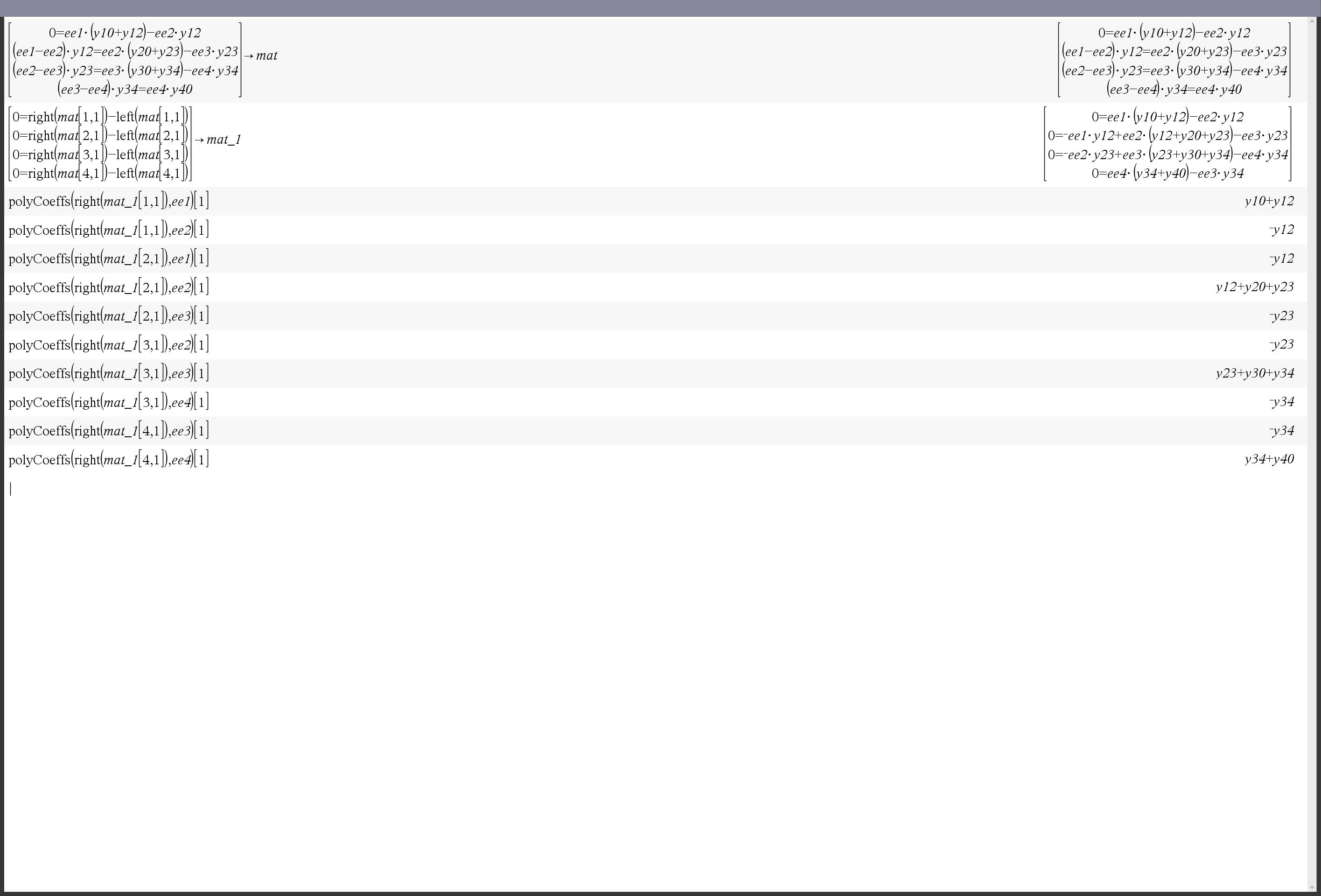

      2020.02.04 - 00:06 #29096
      1. 이항하기
      내장함수가 없으므로 right() left() 함수등을 조합하여 사용&반복 하는 방법 뿐입니다.
      2020.02.04 - 00:31 #29101
      2. 행렬 계수 추출
      표현식(선형 연립 방정식)을 행렬로 변환시키는 방법은
      프로그램을 작성하는 방법 말고는 없습니다.
      http://www.allcalc.org/26932
      이 때랑 상황이 비슷한 거 같네요.
      2020.02.04 - 23:19 #29106
      그러면 이렇게 하는 방법을 말씀하시는 건가요?
      y_bus_coeff_extract.tns 1.7KB 103 02-04-2020 Image001.jpg 250.9KB 118
      2020.02.06 - 20:31 #29115
      그렇습니다.
      더 좋은 방법을 알게된다면 나중에라도 답변을 달아두겠습니다.
      2020.02.10 - 21:41 #29124
      네. 이렇게라도 가능한것도 감사합니다. ^^
