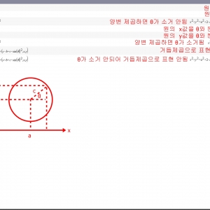

    안녕하세요.

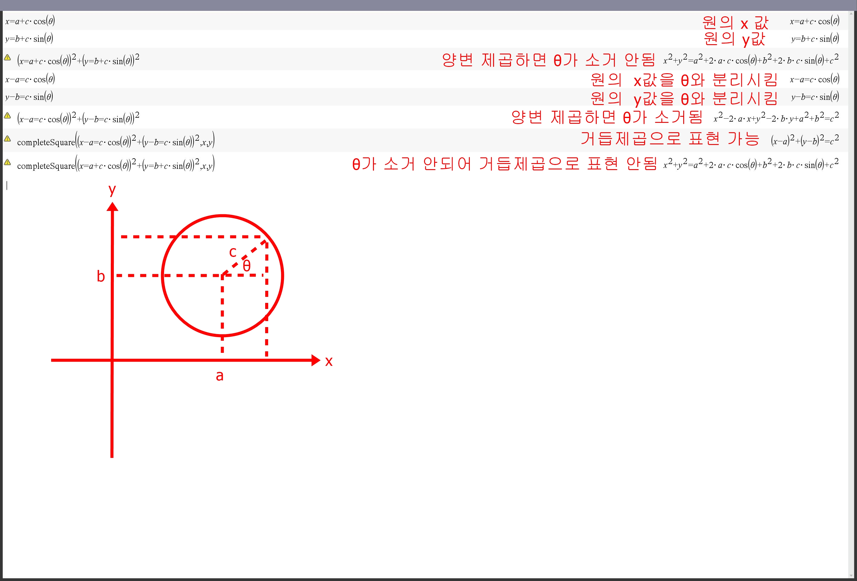

    원의 방정식을 COMPLETESQUARE로 표현을 하려고 하는데 몇가지 문제점이 있어서 문의를 드립니다.
    첨부와 같이 어떤 경우에는 원의 방정식으로 표현이 안되는데,
    삼각함수 부분만 따로 남기고 이항을 해서 정리를 하면 쉽게 COMPLETESQUARE로 표현이 가능해 집니다.
    그런데 이항을 하는 기능이 계산기로는 할 수 있는 부분이 아니어서 이것을 해결할 수 있는 방법이 없나 해서 문의를 드립니다.
    예제에서는 이항을 해야 하는 부분을 a와 b로 간단하게 표현을 하였지만
    실제로는 이 값들이 solve를 풀어서 나오는 엄청나게 길고 복잡한 식이어서 이걸 수동으로 타이핑을 해서 이항을 하는 것이 현실적으로 어렵습니다.
    이항을 하는 기능이 있거나 아니면 삼각함수 부분을 소거를 시킬 수 있는 방법을 좀 알려주시면 감사하겠습니다.

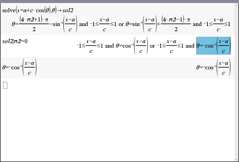

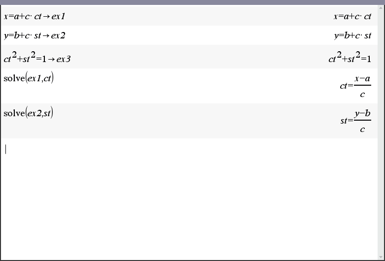

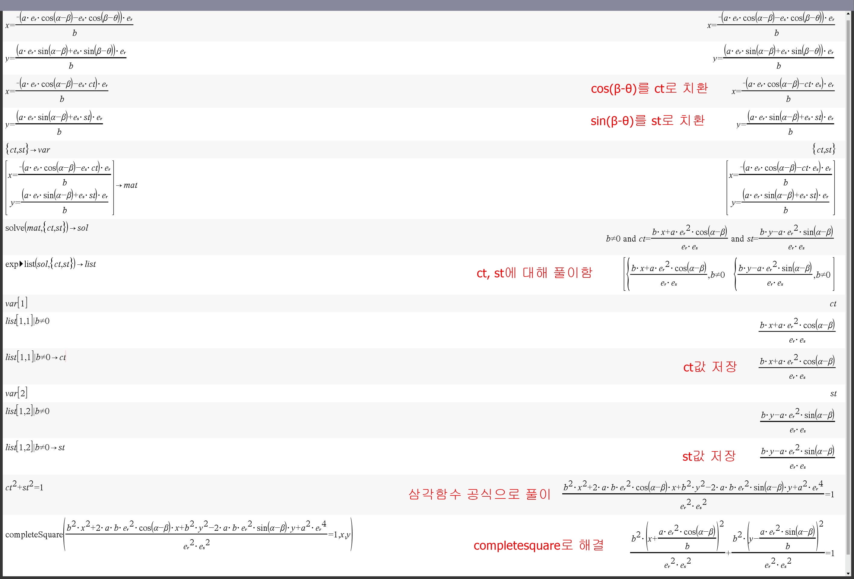

      cos(θ), sin(θ) 만 남기고 나머지를 이항시키는게 주 목적이라면,
      임시로 다른 문자(ct, st)로 치환해 solve 푸는 것이 가장 간편하다고 생각됩니다.
      11-28-2019 Image001.png 24.3KB 124 11-28-2019 Image002.png 17.7KB 121 11-28-2019 Image003.png 10.9KB 109 solve_theta.tns 2.1KB 116

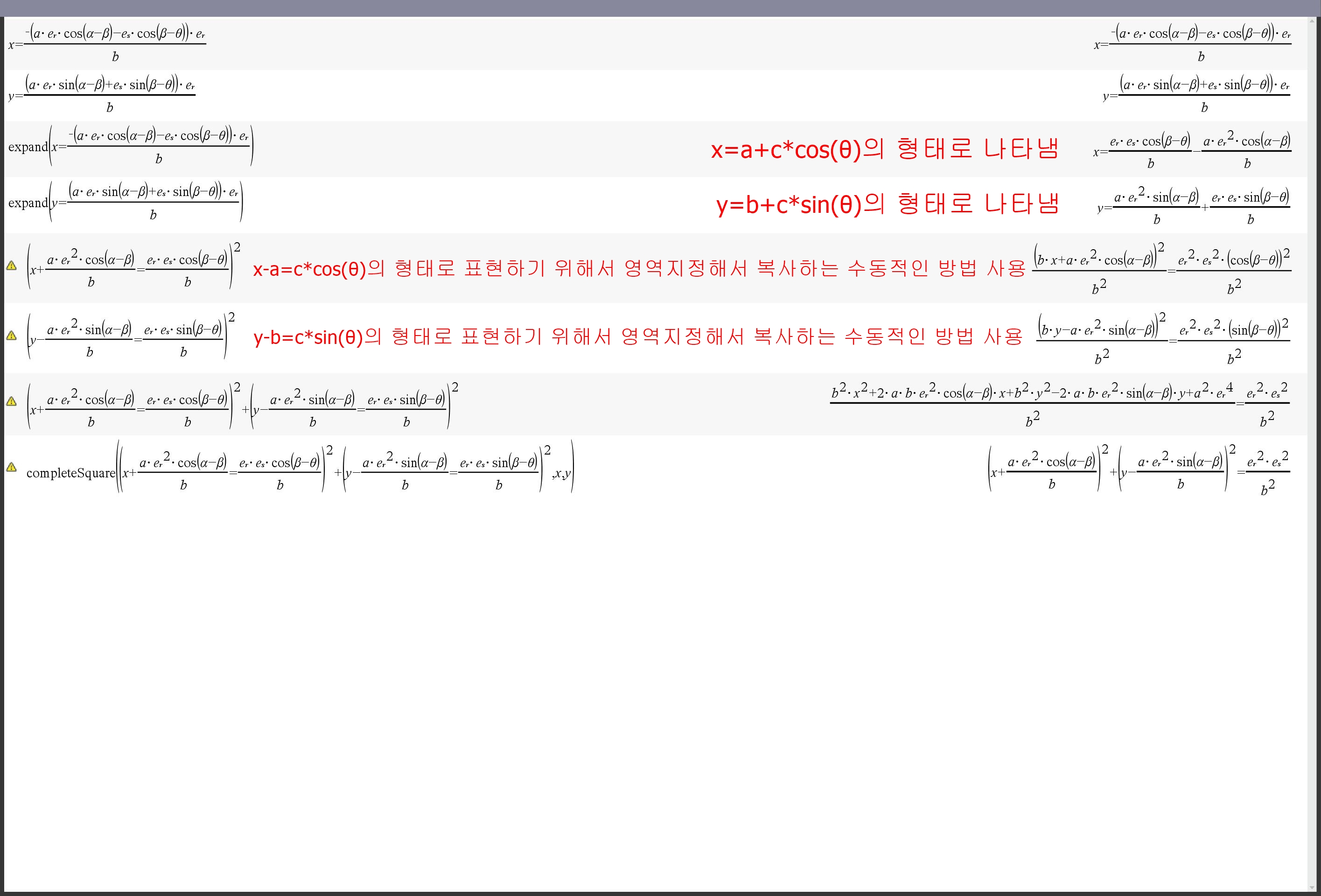

      언제나 친절한 답변 감사드립니다.
      그런데 답글에 첨부한것 처럼 a와 c가 복잡한 경우가 있습니다.
      이럴 경우에 저는 수동으로 영역 지정해서 복사하기 해서 붙여넣기 하면서 부호를 바꾸는 수동적인 방법을 사용했는데요.
      이걸 자동으로 할 수 있는 방법을 문의 드렸던 것입니다.
      처음부터 이렇게 올리려고 했는데 너무 복잡한 거 같아서 간단하게 일반화를 해서 글을 올렸던 것이고요. ㅠㅠ

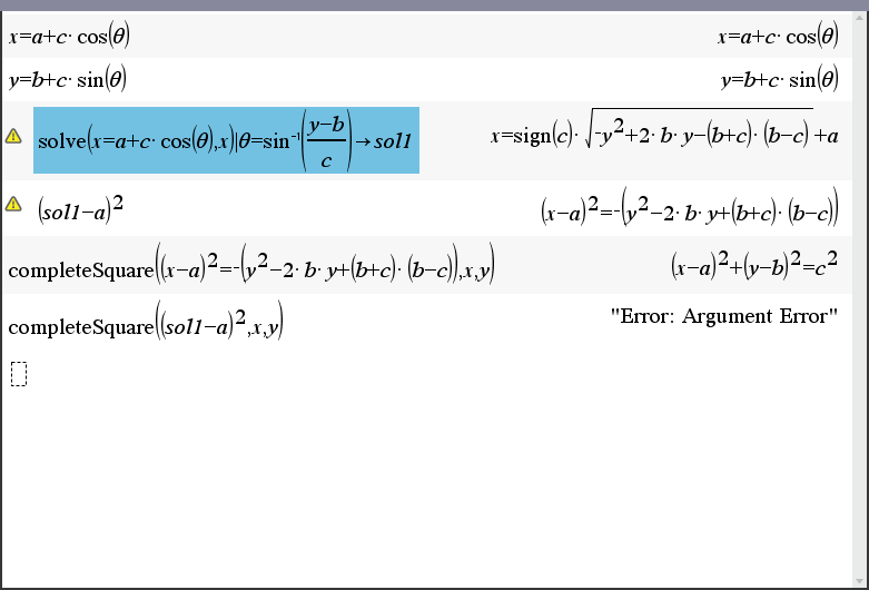

      앞서 설명드린 방법 이외에
      cos( ) 이나 sin( ) 을 기준으로 이항시킬 방법은 없습니다.

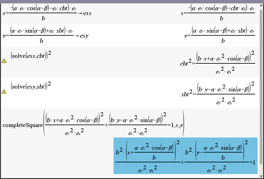

      알려주신 방법으로 해결하니 잘 되네요.
      감사합니다.
