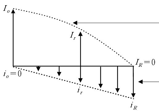

    아래와 같은 그래프의 공식을 구하려고 하는데요.
    위의 그래프가 y이고 아래 그래프가 y'의 그래프입니다.
    경계조건은 아래와 같습니다.
    y(0)=I0
    y(R)=0
    y'(0)=0
    현재 제가 사용하는 방법은
    y=a*x²+b*x+c의 일반적인 식으로 놓고 y'를 구합니다.
    그러면 y'=2*a*x+b가 됩니다.
    그래서 경계조건에 대입을 해서 3개의 연립방정식을 구해서, a,b,c의 값을 구합니다.
    그런데 이걸 desolve를 보니 한 번에 경계조건을 넣으면 해결이 되는 거 같던데요
    desolve로 저런 경우의 풀이가 가능한가요?
    아니면 다른 방법이라도 있으면 좀 알려주시기 바랍니다.
    감사합니다.

      정확한 y'값을 모르고 변수(a, b 등)로 입력해도 상관은 없습니다만,
      경계조건은 Augument Error 가 발생하는 경우가 있네요. ​​​이유는 저도 잘...

      경계조건은 그러면 순수한 y의 값만 대입을 해야 하나 보군요. ㅠㅠ
      그리고 계수도 한 번에 구해지지는 않는 군요.
      그래도 방법이 있음을 알고 갑니다.
