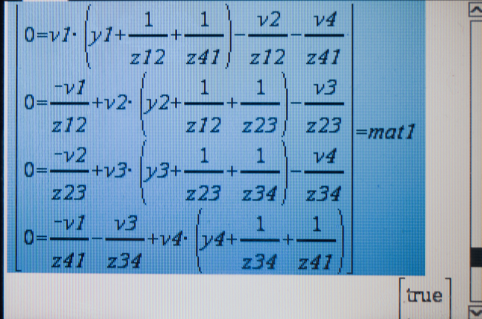

    안녕하세요.
    예제와 같이 표현된 식을 v1,v2,v3,v4의 인수들만 추출이 가능할런지요?
    가장 좋은 경우는 인수들만 4*4 행렬로 만들수 있으면 가장 좋겠지만 그게 안되면 list로 추출이라도 가능할런지요?

      2019.05.01 - 09:27 2019.05.01 - 09:27 #26944
      질문하신 의도를 이해하지 못하고 있습니다.
      2019.05.01 - 19:42 #26977
      각 식들에 대해서 v1, v2, v3, v4를 factor를 해야 하는데, 이게 식의 개수가 많아지면 한 번에 factor 처리를 할 수 없느냐는 이야기 입니다.
      가장 좋은 것은 행렬로 추출할 수 있으면 가장 좋겠지만 그게 안되면 list 형식으로라도 추출이 가능할까요?
      2019.05.01 - 23:30 #26985
      1. 원하시는 결과물을 여전히 잘 모르겠음을 먼저 말씀드려야 할 것 같구요.
      2. factor(Matrix1[,Var]) ⇒ matrix
      이므로 factor 로 얻을 수 있는 결과물이라면 v1~v4까지 4회 반복하고, 각각의 결과물을 합치는 방법 뿐입니다.
      3. 2번이 가능하다는 전제하에,
      한번에 처리하는 것도 못할 일은 아니겠죠. 프로그래밍을 이용한다면

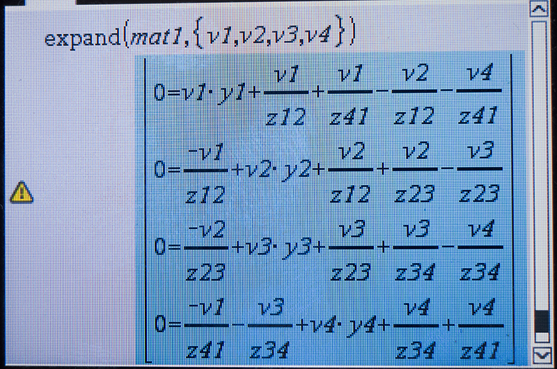

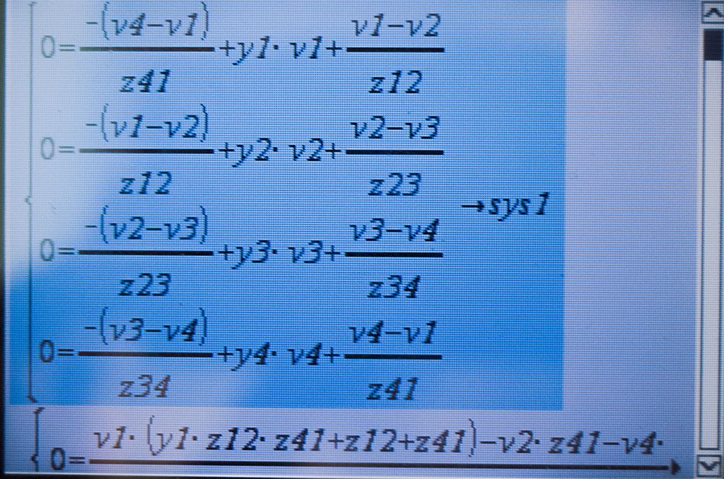

      2019.05.02 - 21:21 #26993
      mat1을 expand 하면 이렇게 v1,v2,v3,v4에 대해서 좀 쉽게 분류는 됩니다만
      제가 원하는 방식은 두번째 사진처럼 v1,v2,v3,v4의 계수로 분해가 되는 방법을 좀 알고 싶다는 것이고요.
      저 계수들을 한번에 행렬이나 list로 추출이 안될까 하는 게 질문의 요지입니다.

      2019.05.02 - 22:52 2019.05.02 - 22:32 #27008
      1. v1, v2, v3, v4 를 각각 다항식의 변수로 보고 그 계수를 추출하시려는 듯 합니다.
      2. 다항식(polynomial)의 계수를 추출하는 함수는 polyCoeffs() 입니다.
      사용법 polyCoeffs(Poly [,Var]) ⇒ list
      ㄴ 1차식의 경우 (1차, 0차 순서로) 2개의 계수가 추출됩니다.
      ㄴ 위 스샷에서 v3는 0차식이므로 1개만 추출되었습니다.
      3. 행렬 및 리스트를 그대로 사용할 수 없으므로 하나씩 빼내서 답을 구해야 합니다.
      4. 등식(=0) 꼴이 아니라 다항식만 입력받으므로 위처럼 right( ) 함수를 추가하셔야 합니다.
      right(Comparison) ⇒ expression
      Returns the right side of an equation or inequality.
      y_bus (2).tns 2.2KB 117
