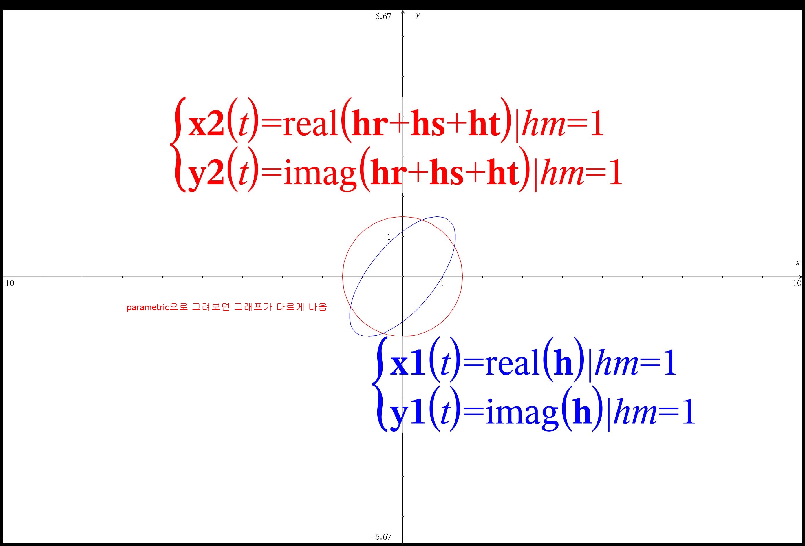

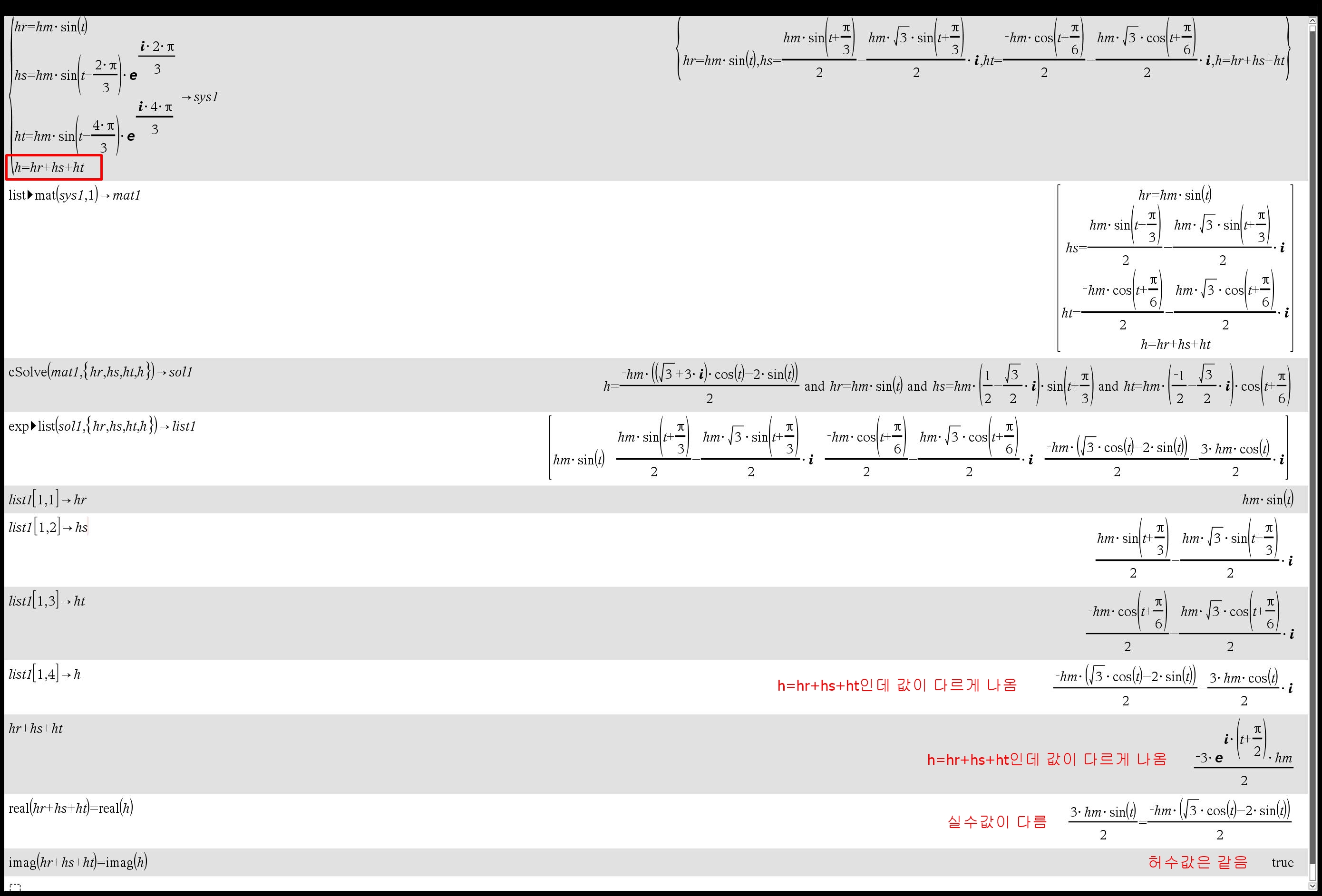

    안녕하십니까
    예제와 같이 복소수를 개별적으로 계산을 한 값과 복소수의 합을 하나의 변수로 지정하고 계산한 값이 다르게 나옵니다.
    이게 왜 이렇게 차이가 나는 지 좀 가르쳐 주십시오.
    tns파일도 첨부를 하였습니다.
    감사합니다.

      2019.03.20 - 15:04 2019.03.20 - 15:00 #26470
      살펴봤는데 csolve 결과로 나온 h 값에 문제가 있는 것 같습니다.
      (hr, hs, ht 모두 문제 없는데 유독 h만 문제가 있는 듯 보입니다)
      버그 같긴 한데, TI 에 문의를 해봐야 할 것 같습니다.
      방정식에서 h=hr+hs+ht 를 빼고 계산한 다음에
      hr+hs+ht → h 로 대입시키면 문제가 없네요.
      csolve_bug.tns 2.5KB 94

      2019.03.27 - 23:22 #26529
      역시 ti에서도 다른 방법은 없다고 하네요.
      운영자님이 이야기 하신 그대로입니다.
      Hello,
      Thank you for contacting Texas Instruments.
      I regret you are receiving an unexpected answer when calculating a complex number summation on your TI-Nspire CX CAS Graphing Calculator. I will be glad to provide information about this topic.
      It is likely that the issue is that you are directly storing hr+hs+ht to h. This will store and link all variables within them together causing some issues. You can instead calculate the answer for hr+hs+ht then store then copy the displayed answer into h.
