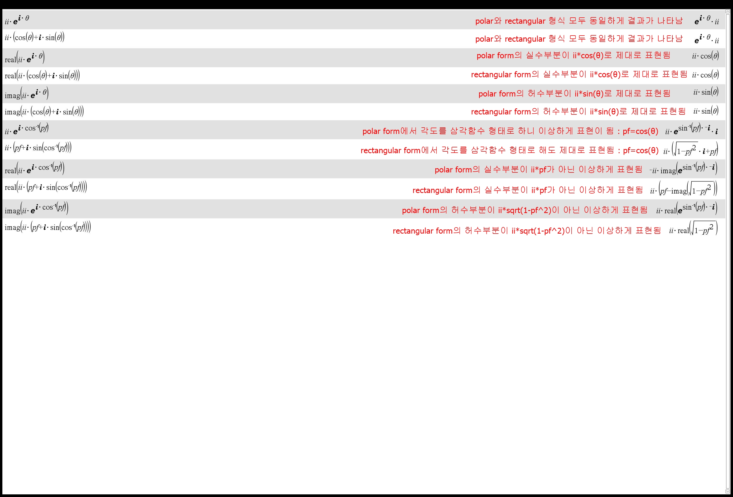

    안녕하세요.
    복소수를 극형식과 극좌표 형태로 표현을 할 때
    각도를 삼각함수 형태로 넣으니 CAS 계산시 에러가 납니다. ㅠㅠ
    pf=cos(θ)인 경우에 θ가 아닌 pf에 대해서 해석을 해야 할 경우가 있어서 문의를 드립니다.
    tns파일도 같이 첨부합니다.
    02-10-2019 Image001.jpg 753.4KB 151polar form of complex numbers error r3.tns 1.5KB 135

      2019.02.10 - 22:58 2019.02.10 - 22:54 #26060
      1. 에러는 아니고, 원하지 않는 형식 내지는 모든 상황/조건을 고려한 보다 정확한 답 정도로 이해하시는게 좋을 듯 합니다.
      https://www.wolframalpha.com/input/?i=e%5E(i*arccos(c))%3De%5E(arcsin(c)*(%E2%88%92i))*i
      https://www.wolframalpha.com/input/?i=real(i*sin(arccos(p)))
      2019.02.10 - 22:57 #26065
      2. 역삼각함수가 포함된 계산식을 다른 문자로 임시 대체하는 등의 방법을 사용하는 것 말고는 방법이 없을 듯 합니다.

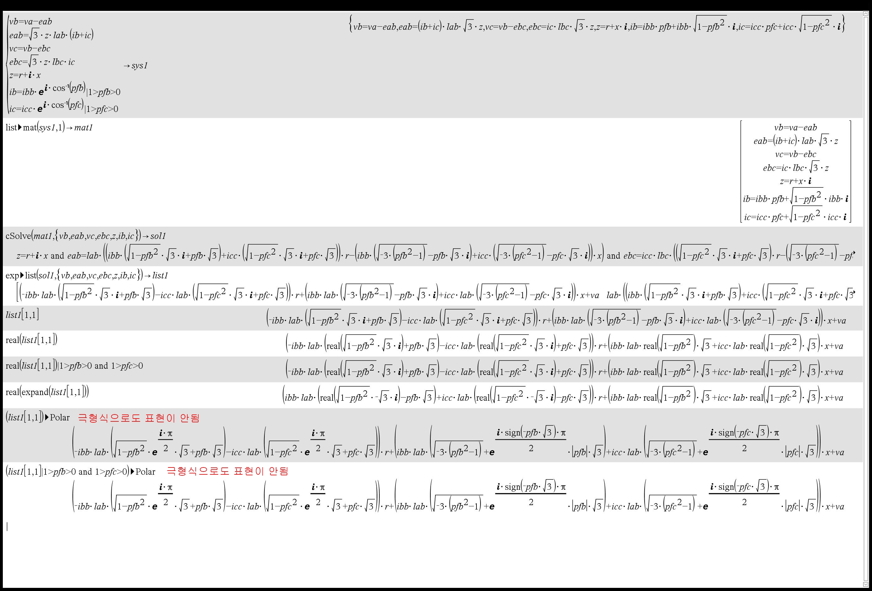

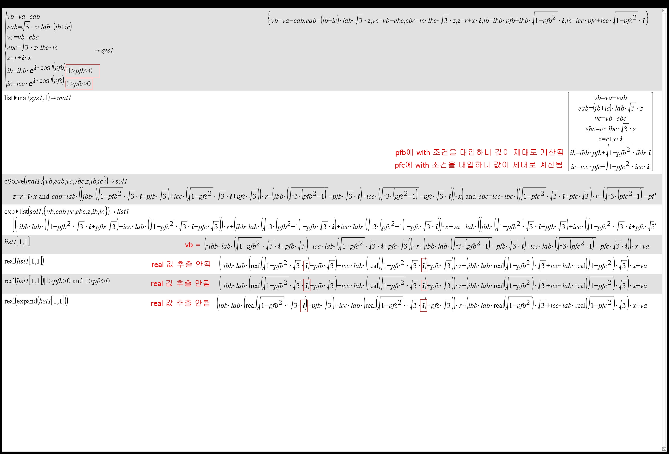

      2019.02.12 - 22:54 #26101
      운영자님이 알려주신대로 with 조건을 넣어주니 제대로 계산은 됩니다.
      그런데 real과 imag 추출도 안되고 극형식으로 표시도 안되네요. ㅠㅠ
      뭔가 방법이 없을까요?
      02-12-2019 Image001.jpg 813.6KB 136 02-12-2019 Image002.jpg 932.6KB 124 117_4_2_r5.tns 2.2KB 114
      2019.02.13 - 00:33 2019.02.13 - 00:27 #26112
      1. 루트 안이 양수가 될 지, 음수가 될 지를 전체적 시각으로 판단하지 못하는 상황인 것 같습니다.
      개별 변수에 대해 범위 조건을 넣어도 부분적(순간적)으로만 적용이 되고, 그 다음단계에서는 적용되지 않는 상황으로 판단되네요.
      2. 본질적인 해결방법은 될 수 없겠습니다만, 변수 말고 루트 전체를 다른 변수로 대체하는 방법이 되긴 하는것 같습니다.
      ㄴ 오류가능성이 있는지는 잘 모르겠습니다만, k1, k2 가 실수라면 문제가 없을 것 같긴 하네요.
      117_4_2_r5.tns 2.5KB 122

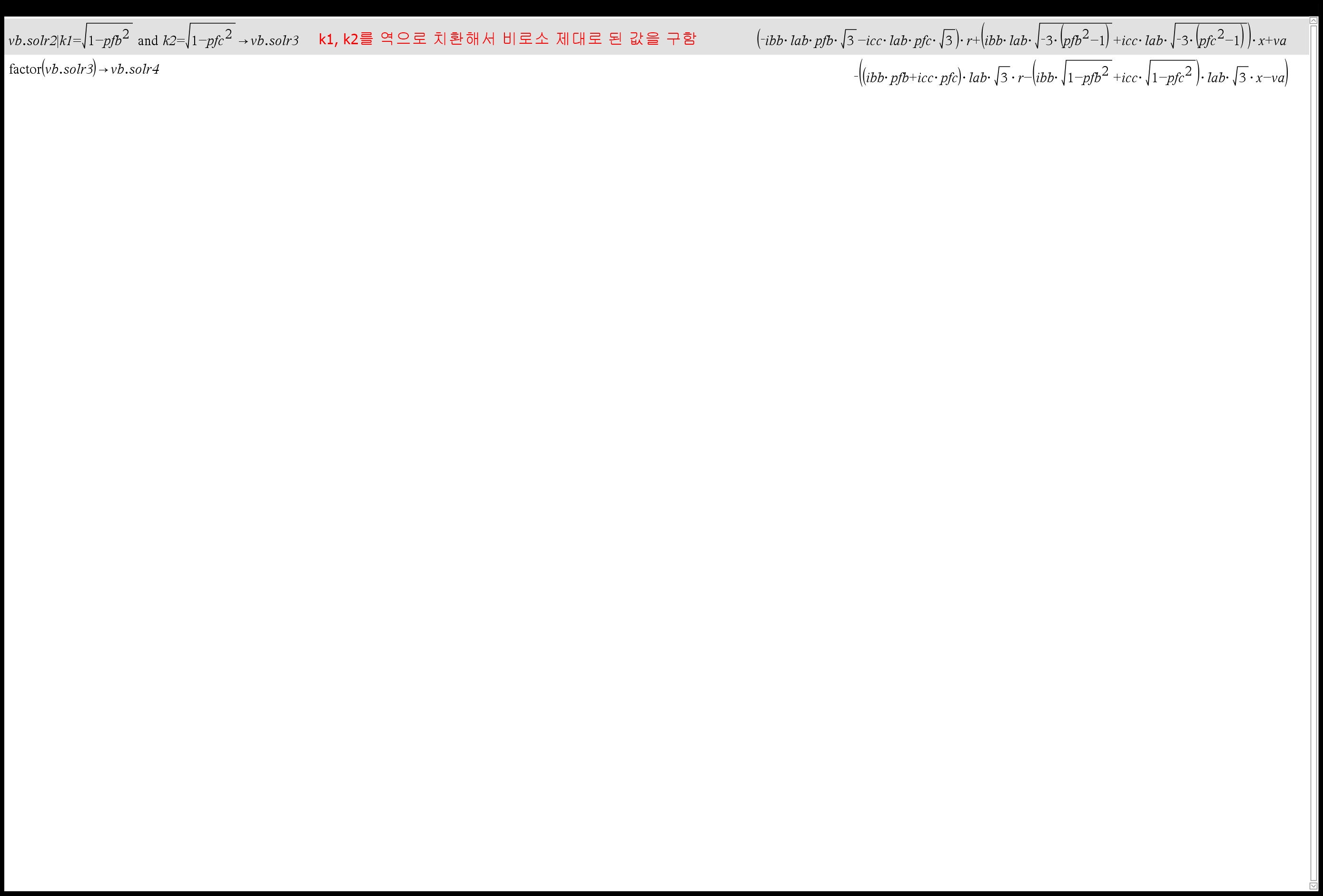

      2019.02.13 - 23:19 #26121
      그런데 왜
      real(vb.sol)|√(1-pfb^(2))=k1 and √(1-pfc^(2))=k2→vb.solr1 에서 결과값이 k1, k2로 바로 치환이 안되고,
      real(vb.solr1)|√(1-pfb^(2))=k1 and √(1-pfc^(2))=k2→vb.solr2 한 번 더 치환을 해줘야 값이 비로소 k1, k2로 나오는 이유는 뭔가요? ㅠㅠ
      마지막 식에 다시 k1, k2를 역으로 대입을 해서 값을 어찌해서 구하기는 했네요.ㅠㅠ

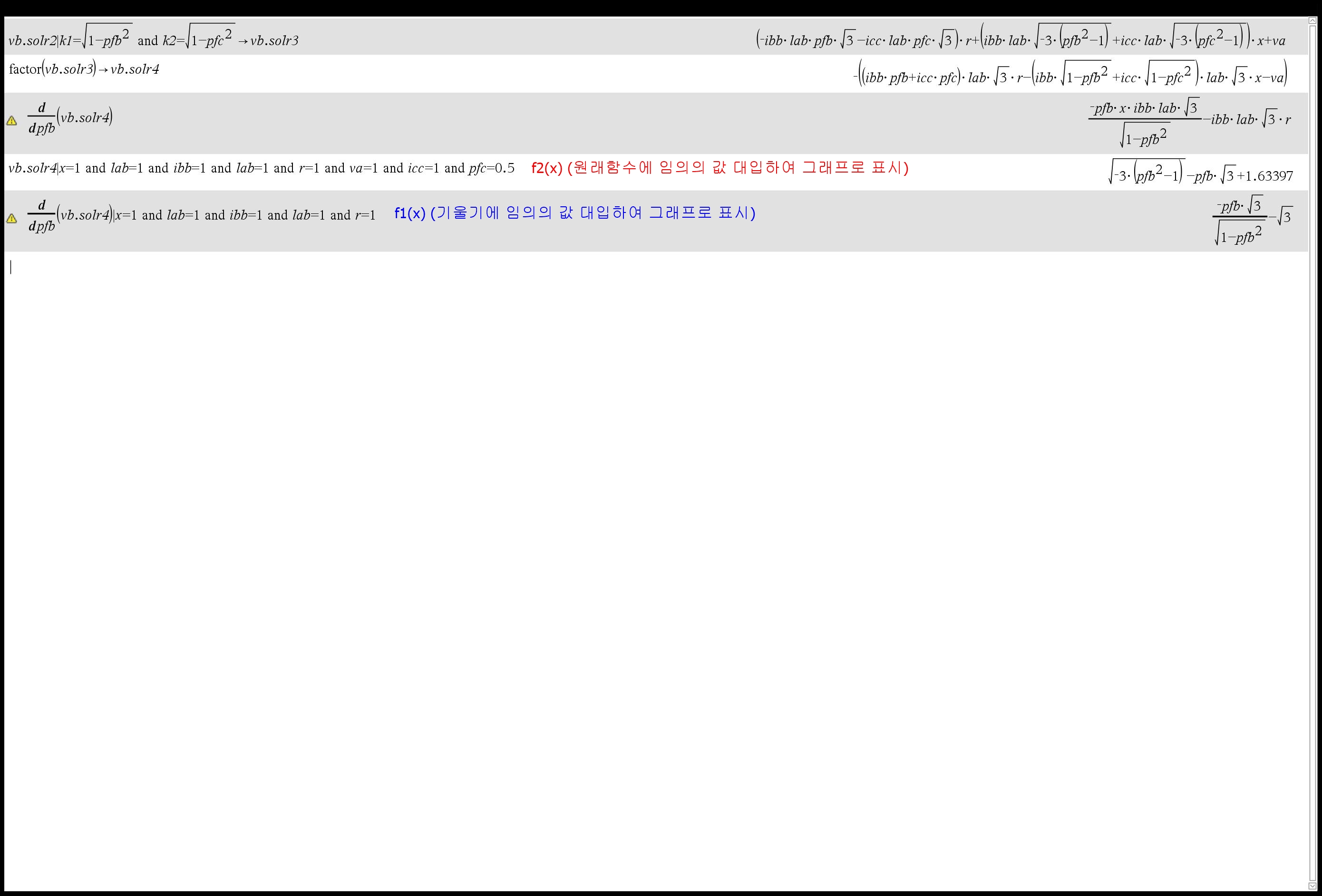

      02-13-2019 Image002.jpg 231.0KB 124 117_4_2_r6.tns 2.7KB 113
      2019.02.14 - 03:45 2019.02.14 - 03:20 #26147
      2회 반복하는 것은 루트 안의 -3 이 안벗겨진 것과 벗겨진 것이 각각 있기 때문인데,
      expand() 등의 방법으로 √(3)을 전부 밖으로 빼면 되긴 하니까 expand가 좀 더 바람직하겠습니다.
      (k1, k2 조건을 2회반복하여 처리한 것은 한 번에 될 줄 알고 했는데, 똑같은 상황이 반복되어서 한 번 더 한 것 뿐입니다)
      한번에 처리하려면 조건을 4개 다 붙여주는 방법 뿐일 듯 합니다.

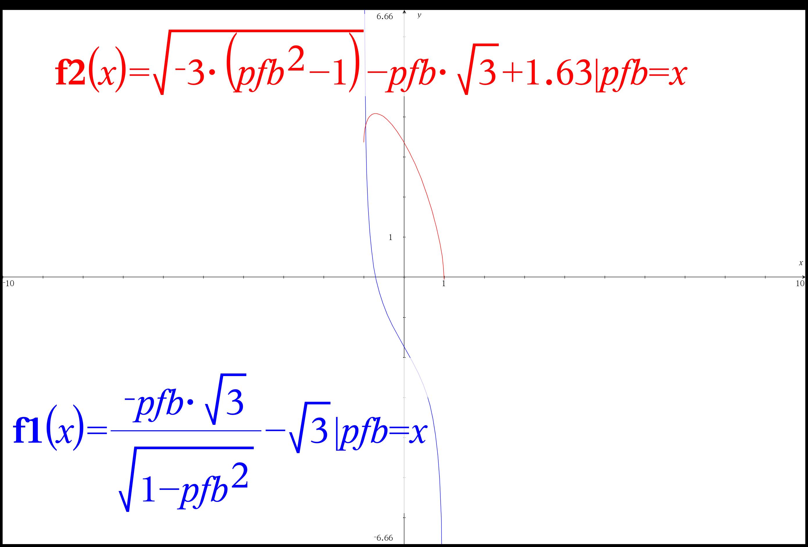

      2019.02.13 - 23:43 2019.02.13 - 23:42 #26130
      결과값에 임의의 값을 대입하여 원래식 및 기울기 곡선을 그려보니 잘 되네요.
      117_4_2_r7.tns 5.4KB 118 02-13-2019 Image004.jpg 205.4KB 132 02-13-2019 Image003.jpg 374.2KB 116
