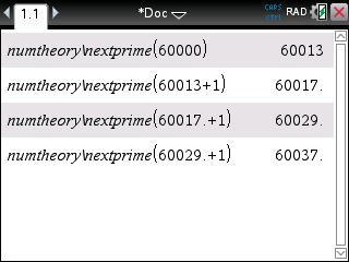

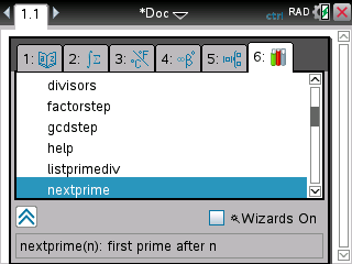

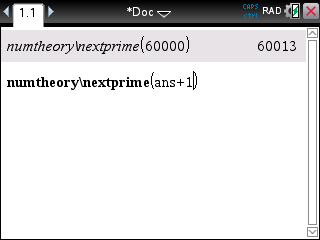

      numtheory library 안에 nextprime() 이라는 프로그램이 있습니다.
      위와같이 입력하고 【enter】 를 반복해 누르면 아래와 같은 결과
      이 프로그램을 적당히 이용하면 60000~70000 사이의 소수를 구할 수 있겠습니다.
