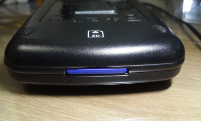

    계산기 firmware 를 v2.15 로 업데이트하려고 보니 SD 카드에 넣어서 하는 것이 제일 쉬워 보였습니다. 그래서 SD 카드에 파일 옮기고 무심결에 계산기 앞면을 기준으로 SD 카드를 끼웠는데, 아무리 해도 파일인식을 안하는 겁니다. SD 카드 꽁지가 약간 튀어나온 것도 이상하고...
    메모리가 호환을 타나 싶어서 다른 SD 메모리를 찾아내서 해봤는데 똑같더라구요. 근데 이번건 더 안들어가는 느낌이 들어서 혹시나 봤더니... 뒤집어서 끼웠었네요.
    • 뒷면의 그림대로 방향 맞춰서 끼우시면 됩니다.
    • 방향이 잘 맞으면, 저렇게 남는 부분 없이 쏙 들어갑니다.
    • 뺄 때는 손톱으로 살짝 더 밀어넣으면 스프링 작용으로 튀어나옵니다.
