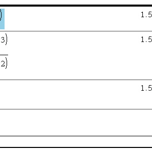

     예시)
    본인 계산기에서 log 의 밑 입력이 가능한지 불가능한지 알아보려면 log(2,2) 또는 log(2,2) 를 입력해서 결과가 1이 나오는지 살펴보면 됩니다. 화면에 Error 가 나오면 안되는 기종이니까 위에 나온대로 식을 변형하여 입력하셔야 합니다.
    밑 입력이 안되는 기종
    • CASIO [fx-350MS] [fx-570MS]
    • SHARP [EL-509W]
    02-17-2016 Image001-p32.png 2.6KB 371

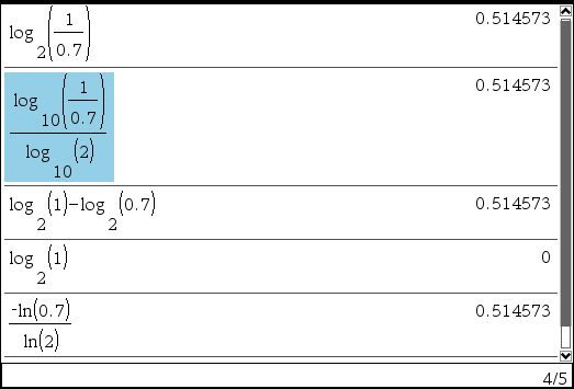

      2016.02.17 - 10:07 2016.02.17 - 10:06 #15001
      예시 :  밑이 2인 로그값을 상용로그 또는 자연로그를 이용해서 구할 수 있음.
      02-17-2016 Image002-p32.png 3.9KB 377
