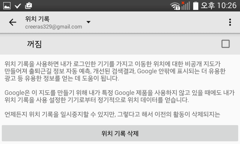

      2016.01.16 - 22:36 2016.01.16 - 22:24 #14188
      구글 안드로이드폰의 경우 '위치 기록 서비스'는 Default 켜짐이었던 것 같은데, 예전에 한번 이슈가 되고 꺼짐으로 바뀌었을 수도 있을 것 같습니다. 만약에 그렇다면 기록이 없을 가능성이 높겠네요. 일부러 켜는 경우는 드물테니까요.
      만약 핸드폰 소유자가 돌아가신 경우라면, 확인을 위해 구글 ID 로그인이 필요할텐데... 그것이 어려울 수도 있겠다는 생각이 듭니다.

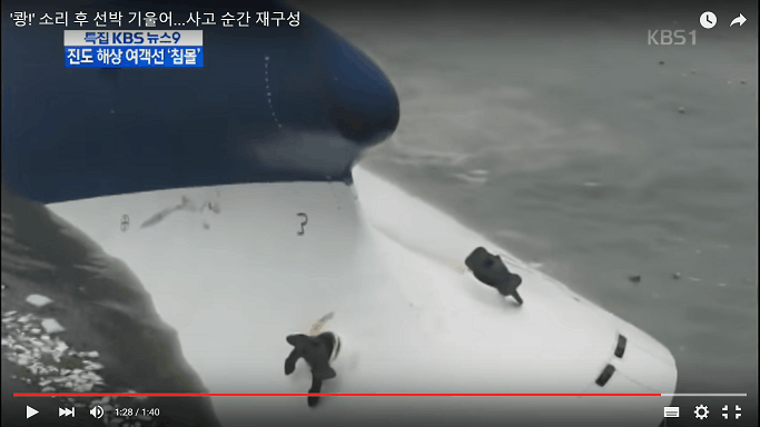

      2016.02.24 - 10:35 2016.02.11 - 00:25 #14923
      닻 문제라고 하기에는 닻이 너무 멀쩡해 보입니다.
      그 큰 배를 한쪽으로 기울어뜨릴 정도의 힘이 반대편으로 작용하려면 닻이나 체인에 엄청난 힘이 작용했을 것이고, 그 힘에 저항하는 흔적이 남았을 것 같은데, 그런 흔적으로 볼만한 것이 눈에 띄지 않습니다.
      1. 닻 체인이 끊어지지 않고 매달려 있음. (사고를 일으키고나서 다시 닻을 감아 올렸다?)
      2. 닻 끝부분에 변형이 보이지 않음.
      3. 닻이 오르내리는 입구부분의 변형이 보이지 않음.
      4. 선체에 (앵커 체인에 의해) 긁힌 흔적이 보이지 않음. (다시 생각해 보니 이건 없는게 맞는 것 같습니다.)
