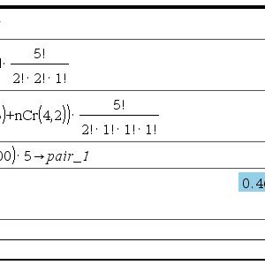

    1. 원페어
      설명 : 1~5 中 임의의 수(a≠0)가 1 pair 가 되었다고 하면,
      a를 제외하고 0이 2개 있는 경우와 그렇지 않은 경우(모두 다른 숫자)로 나누어 생각해야 합니다.
      a가 될 수 있는 숫자는 5종류이기 때문에 5를 곱해서 pair_1 에 저장하였습니다.
      참고 : nCr(4,3)+nCr(4,2) = nCr(5,3)

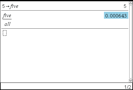

    7. 파이브 다이스

      계산식은 검증되지 않았으니, 틀린 내용이 있다면 지적해 주시면 감사하겠습니다.
      blitzk
      2016.01.15 - 16:21 2016.01.14 - 18:31 #13988
      이제 확실히 이해하였습니다! 수천만번 시뮬레이터 돌린 결과랑 거의 완벽히 같은걸 보니 정확한 내용인것 같습니다!
