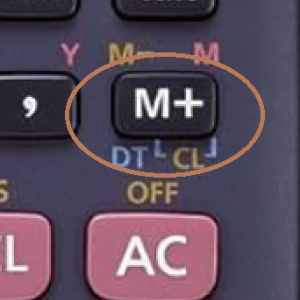

    2. 데이터 (초기화 후) 입력 : 【DT】 키로 변수 입력
      STAT 모드에서는 M+(M+)키가 【DT】 키로 작동! 【SHIFT】 나 【ALPHA】 키 누를 필요 없음!
