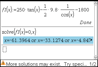

      문제 :
      250*tan(x) - (1/2)*g*(1/cos(x)) = 1800 을 만족하는 x 는? (g=9.8)
      [TI-nspire] 를 이용한 풀이
      [fx-570] 기종을 이용한 풀이
      그래프 개형상 크게 휘는 부분이 (상대적으로) 조금 아래에 있어서 그런지 [fx-570]에서는 답이 잘 구해지지 않습니다.
      [fx-570 ES]
      초기값을 0을 넣었을 때 7.7186... 만 찾고 있네요. 주기를 고려하면 다른 답도 구할 수 있겠지만 조금 아쉬움이 남습니다.
      [fx-570MS]
      아예 안되는군요.
      12-11-2015 Image004.png 4.5KB 795 12-11-2015 Image003.png 4.6KB 534 570solve_re5_3 (1).png 1.3KB 545 570solve_re5_4 (1).png 3.4KB 548

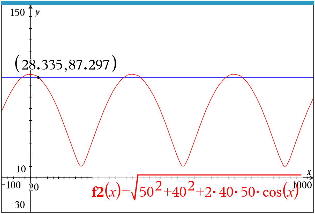

      ★★★ 예시9 : 삼각함수 cos, 엄청 큰 값이 나와요. 고장인가요?
      안녕하세요. 계산 오류 관련 글을 찾다 못찾아서 글을 남깁니다!
      현재 Caiso fx-570es plus모델을 사용하고 있는데요. solve기능을 쓰는데에서 문제가 발생합니다.
      식은 $$ 87.297=\sqrt{50^2+40^2+2\cdot40\cdot50\cdot\cos\left(x\right)} $$ 입니다.
      책에는 X가 28.3345로 나오는 것이 정상이라고 나와있는데, 제 계산기로는 계산은 진행이 되나, 10000051.67로 이상한 값만 지속적으로 반복되어 나옵니다.
      본문에 있는 근사값을 입력해줄때, 28을 입력을 해주면 맞게 나오는데, 입력을 하지 않거나, 0을 입력할 경우 계속 이렇게 발생하네요...
      지금은 답이 있어 근사치 입력과 값의 차이를 확인할 수 있는데, 실제 사용할때는 없을경우가 많을텐데 어떻게 해야할까요...?
      기사 시험장에서 쓰는데로 초기화 방법을 찾아서 [shift + 9 -> 3 -> = > AC]를 이용하여 초기화 하는 방법과 혹시 배터리 문제인가에 따라 검색도 해봤습니다.
      이후 본문에 있는 것처럼 제대로 따라서 했는데 오류가 발생해 여쭤봅니다...
      실례가 안된다면 답변 주시면 감사하겠습니다.
      2026.01.17 - 13:21 2021.01.06 - 17:46 #31749
      전에도 말씀드린 것처럼 10000051.67은 이상한 값이 아니고,
      solve 계산의 정상적인 결과값입니다.
      사진에서 빨간선과 파란선이 만나는 점이 모두 정답이며 solve 결과로 찾아질 수 있습니다.

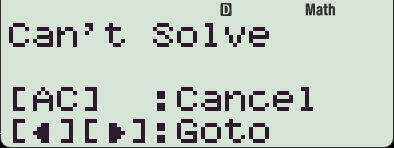

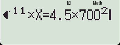

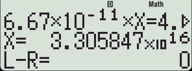

      예시 14) 분수를 양변에 곱해 해결되는 경우
      https://kin.naver.com/qna/detail.naver?d1id=11&dirId=1131&docId=486286164&qb=6rOE7IKw6riw&enc=utf8
      ㄴ 원래식으로 입력시 Can't Solve
      ㄴ 식 변형 후 Solve
      둘 다 출발값(Guess값)은 1로 동일한데도 결과는 다르네요.
      스크린샷 2025-06-18 152203.png 2.6KB 48 스크린샷 2025-06-18 152215.png 2.9KB 32 스크린샷 2025-06-18 152305.png 2.6KB 30 스크린샷 2025-06-18 152312.png 3.1KB 178
