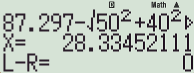

      ★★★ 예시9 : 삼각함수 cos, 엄청 큰 값이 나와요. 고장인가요?
      안녕하세요. 계산 오류 관련 글을 찾다 못찾아서 글을 남깁니다!
      현재 Caiso fx-570es plus모델을 사용하고 있는데요. solve기능을 쓰는데에서 문제가 발생합니다.
      식은 $$ 87.297=\sqrt{50^2+40^2+2\cdot40\cdot50\cdot\cos\left(x\right)} $$ 입니다.
      책에는 X가 28.3345로 나오는 것이 정상이라고 나와있는데, 제 계산기로는 계산은 진행이 되나, 10000051.67로 이상한 값만 지속적으로 반복되어 나옵니다.
      본문에 있는 근사값을 입력해줄때, 28을 입력을 해주면 맞게 나오는데, 입력을 하지 않거나, 0을 입력할 경우 계속 이렇게 발생하네요...
      지금은 답이 있어 근사치 입력과 값의 차이를 확인할 수 있는데, 실제 사용할때는 없을경우가 많을텐데 어떻게 해야할까요...?
      기사 시험장에서 쓰는데로 초기화 방법을 찾아서 [shift + 9 -> 3 -> = > AC]를 이용하여 초기화 하는 방법과 혹시 배터리 문제인가에 따라 검색도 해봤습니다.
      이후 본문에 있는 것처럼 제대로 따라서 했는데 오류가 발생해 여쭤봅니다...
      실례가 안된다면 답변 주시면 감사하겠습니다.
      2025.09.15 - 03:18 2021.01.06 - 17:46 #31749
      전에도 말씀드린 것처럼 10000051.67은 이상한 값이 아니고,
      solve 계산의 정상적인 결과값입니다.
      답이 여러개인 수식에 대해
      solve는 여러 답들 중 하나를 대소에 관계없이 찾아줍니다.
      내가 원하는 답을 찾아주길 원한다면, 계산기를 도와줘야만 합니다.
      solve 에서는 그게 초기값 지정입니다.
      초기값은 몇으로 넣어야 할까요? 찍는 거죠.
      그래서 시작값 initial value라고도 하고 추정값 guess value 라고도 합니다.
      찍는 값이 정답에 아주 근접할 필요는 없습니다.
      방정식을 그래프로 표현했을 때 변곡점 사이에서 수평 수직에 가까운 구간이 아니면 됩니다.
      여기서는 X가 각도니까 0~180 사이에서 하나 찍는 건데
      0도에 가까운 값은 그래프가 수평에 해당하는 구간이라 답이 느리게 나오고 그 결과값도 너무 커져버리는 문제가 있는 거구요.
      적당히 10~170 사이에 하나 찍어서 넣으면 답이 나오지 않습니까?
      image.png 51.0KB 5

      ㄴ fx-991EX 기준 : 수식 4^2+5^2+2*4*5*cos(A)=3^2+6^2+2*3*6*cos(30˚)
      image.png 14.4KB 26
      fx570ES 토목
      2021.01.06 - 18:23 #31755
      아 맞네요. 중간값으로 50해봤는데 정확하게 나왔네요. 처음부터 이렇게 안해도 되는방법은 없을까요?
    • 3
      2024.09.22 - 15:37 2021.01.06 - 18:31 #31762
      이 경우에는 3~136 사이에서 원하는 답이 도출됨을 확인하였습니다.
      추정값 없이 solve에서 답이 찾아지게 할 수 있으면, 제가 그걸 설명해 드렸겠죠.
      solve 로 답이 잘 찾아지지 않을 때는 graph 기능을 이용하면 도움이 됩니다. 만 fx-570 은 그래프 기능이 없습니다.
      라고 댓글달고 생각해보니 위 수식은 solve 말고 arccos 기능을 이용하면 답이 바로 나옵니다.
      ㄴ arccos() 은 cos역함수로 계산기에 따라
      cos-¹로 표시되기도 합니다.
      ㄴ 각도 설정 : Degree
      화면 캡처 2021-01-06 185508.png 6.1KB 134 image.png 2.2KB 22
