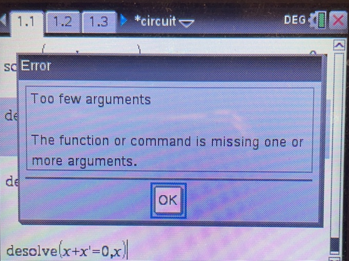

    Ti-nspire 미분방정식 관련 문의입니다.
    그런데 아래와 같은 오류가 발생합니다. 어떻게 해결해야되나요??
    화면 캡처 2021-10-03 181044.png 804.2KB 128

      2021.10.04 - 06:55 2021.10.04 - 06:55 #35345
      Too few arguments
      함수가 필요로 하는 인수 갯수에 비해 입력된 인수 갯수가 적다는 뜻입니다.
      f(a,b,c) 를 넣어야 하는 함수에 f(a,b) 만 넣었다는 뜻이구요.
      설명서에서 desolve() 항목을 찾아서 어떤 인수를 필요로 하는지 알아보시고 필요한 인수를 추가해주시면 됩니다.
      https://www.allcalc.org/5191

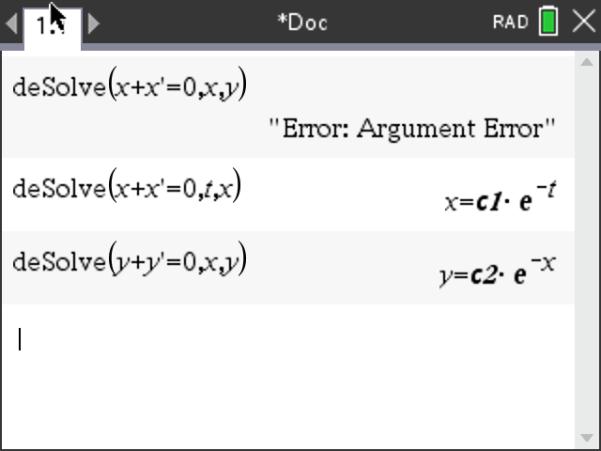

      2021.10.04 - 07:00 2021.10.04 - 06:58 #35350
      https://www.wolframalpha.com/input/?i=x+%2B+x%27+%3D+0
      10-04-2021 Image002.jpg 21.9KB 97
