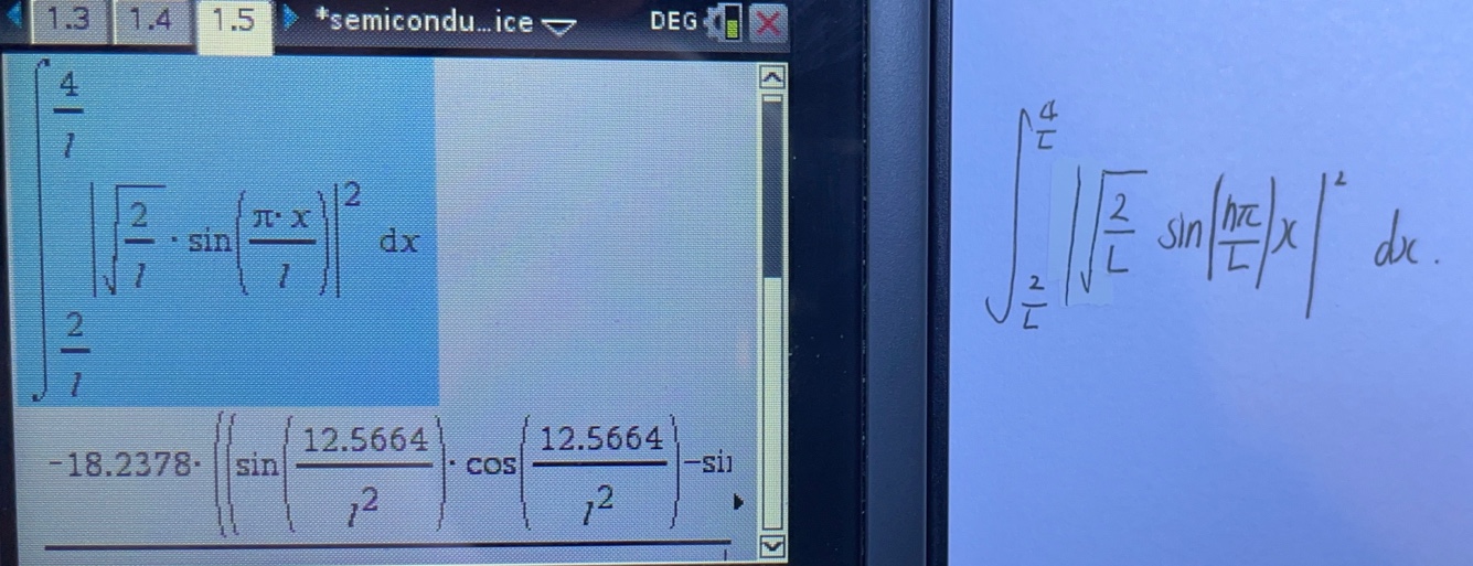

    파동함수의 구간에서의 확률을 구하는 문제인데 (n = 1,2,3 ...) 일때 구간 (2/L ~ 4/L)까지의 적분인데 답이 안나옵니다ㅠㅠ
    식을 어떻게 사용해야될까요??

      1. 각도 단위를 Deg 로 해야만 하는 경우가 아니면, 우선 Rad로 바꾸시구요.
      2. 정상적인(?) 계산 결과는 다음과 같습니다.
      다음 질문부터는 "답이 안나와요" 로 질문하지 마시고,
      "원하는 답 xxxxx 이 안나와요" 로 질문해주세요.
