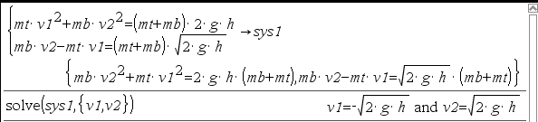

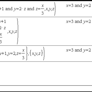

    ⓐ solve(Eqn1 and Eqn2[and …], VarOrGuess1, VarOrGuess2[, …]) ⇒ Boolean expression
    ⓑ solve(SystemOfEqns, VarOrGuess1, VarOrGuess2 [, …]) ⇒ Boolean expression
    ⓒ solve({Eqn1, Eqn2 [,...]} {VarOrGuess1,VarOrGuess2 [, … ]}) ⇒ Boolean expression
    ㄴ 여기서의 결과는 같지만, 다중변수 var 지정방법에 따라 결과의 표시방법 및 순서는 달라질 수도 있습니다.

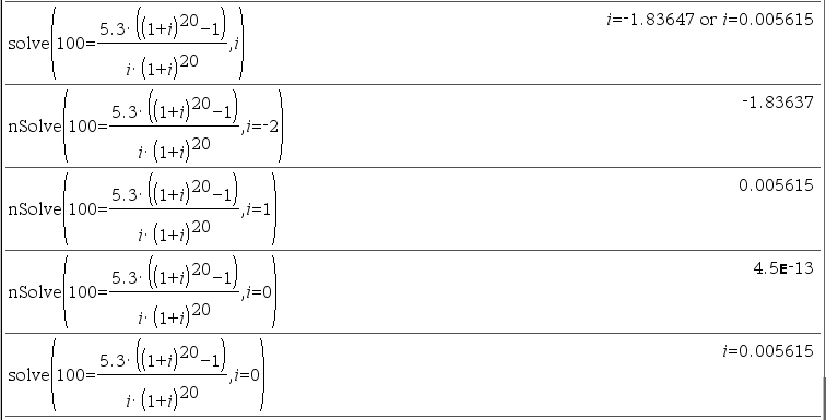

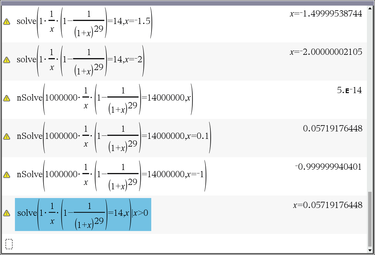

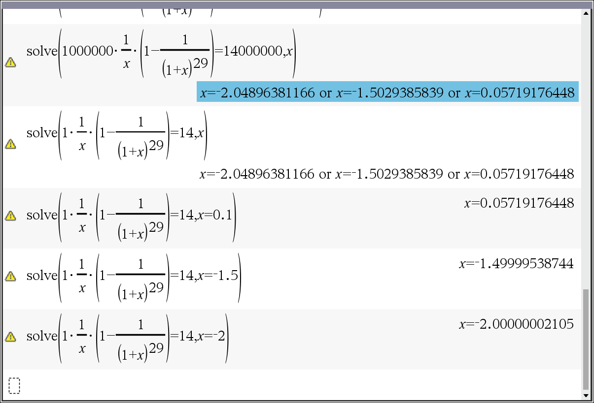

      2024.10.19 - 11:12 2024.10.19 - 10:54 #50502
      유사 사례 - 이자율 계산
      16_warning.png Questionable accuracy. : When applicable, try using graphical methods to verify the results.
      시도 1 : 초기값 지정 ⇒ 이자율에 해당할 수 있는 0.1(=10%) 로 지정하면 찾아짐
      해결되지 않음 : 초기값 지정 ⇒ 음수 지정시 지정한대로 또 다른 오답이 찾아짐
      시도 2 : nsolve(), ⇒ solve() 와 동일함.
      최종 결론 : 위의 이자율 계산할 때는 |x>0 인 조건을 걸고, 정상 이자율(0 < r < 1) 을 초기값으로 넣는 것이 최선
      image.png 76.3KB 148 image.png 80.1KB 197

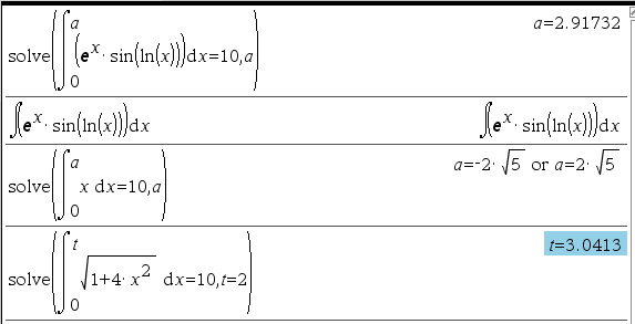

      예시3) 적분을 포함한 식의 solve : 가능
      답이 맞는지는 모르겠음
      solve_re2 (1).png 5.3KB 361

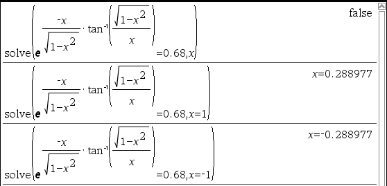

      예시4) solve 결과 false 가 나올 때
      추정값(=Guess) 입력여부에 따라 결과값이 달라질 수 있습니다.
      solve_re3 (1).png 5.1KB 336

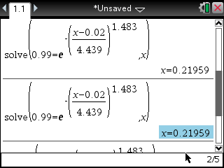

      2024.10.19 - 11:05 2015.11.02 - 09:20 #9537
      예시5) 입력한 수식의 형태(좌변 vs 우변 위치) 에 따라 결과가 달라질 수도
      solve_re4 (1).png 4.8KB 336

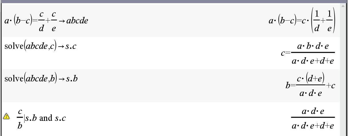

      2024.06.20 - 04:45 2024.06.20 - 04:32 #41809
      [질문]

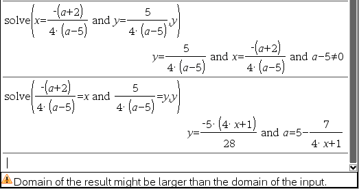

      문자로 되어있는 식에서 원하는 문자들(분수)로 답을 정리하고 싶을 때 solve를 사용해서 표현할 수 있을까요?
      https://allcalc.org/27981 이 글 처럼, 문자로 결과를 받으려고 합니다.
      a(b-c)=c/d+c/e 라는 식에서 c/b=dea/(ade+d+e) 이런 식으로 표현하고 싶은데, solve(a(b-c)=c/d+c/e, c/b)를 해보면 "Error: Argument must be a variable name."이라는 에러가 뜹니다. 혹시 어떻게 표현하면 구할 수 있을까요?
      2024.10.19 - 11:10 2024.06.20 - 06:39 #41817
      [답변]
      ⓐ solve(Equation, Var) ⇒ Boolean expression
      c/b 는 Var 가 아니라 Expression 에 해당하기 때문에 에러가 나는 것입니다.
      따라서 solve() 를 이용해서는 원하시는 답을 얻으실 수 없고,
      제약식을 같이 섞어서 원하시는 답을 구하실 수 있습니다.
      ㄴ ▲ Warning : Domain of the result might be larger than the domain of the input.
      스크린샷 2024-06-20 153206.png 37.7KB 150 solve_w_constraint.tns 1.8KB 67

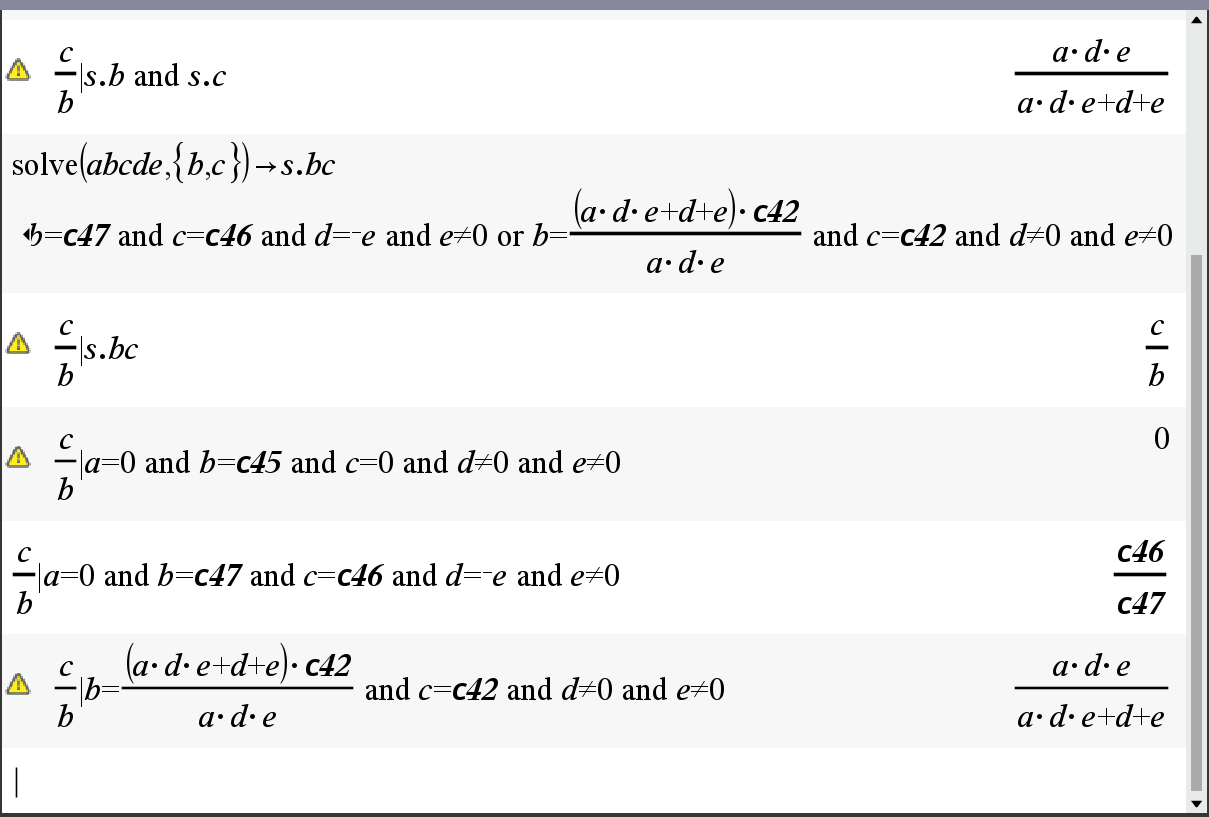

      2024.06.20 - 07:22 2024.06.20 - 06:44 #41823
      solve(abcde,{c,b}) 로 한번에 답을 구한 다음에
      -> 통째로 집어넣어 답을 구하는 것이 가장 이상적
      입니다만,
      위에서는 그게 안되어서 solve() 를 두번 나누어 답을 구한 것입니다.
      한꺼번에 넣었을 때 답이 안나오는 이유는,
      s.bc 가 or 로 엮어진 3가지 경우의 답변을 포함하고 있기 때문입니다.
      ▲ Warning :  Constraint was ignored. Try evaluating a relation instead. For example, if
            'Expr | (Condition_A or Condition_B)'
       does not produce a desired result, try
            'Var = Expr | (Condition_A or Condition_B)'
      3가지 경우를 각각 넣어보면 제각각 답이 나오기 때문에 답을 하나로 표시할 수 없는 것입니다.
      앞선 답변에서처럼 s.b 와 s.c 를 각각 찾아서 답을 얻은 것에
      느낌표(Warning) 경고가 나온 것도 경우에 따라 다른 답이 가능하기 때문에 발생한 거라고 보시면 되겠습니다.
      따라서 정확한 답은 아래에 3가지 경우를 모두 적으셔야 합니다.
      스크린샷 2024-06-20 161503.png 68.7KB 108

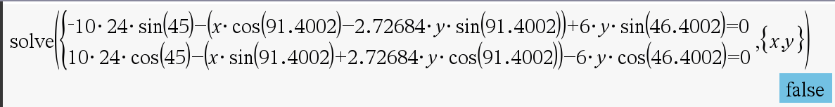

      2025.10.22 - 02:08 2025.10.22 - 02:07 #55914
      예시11) 선형 연립방정식에서 답이 false 로 나올 때
      https://allcalc.org/55823
      image.png 31.0KB 105
