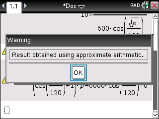

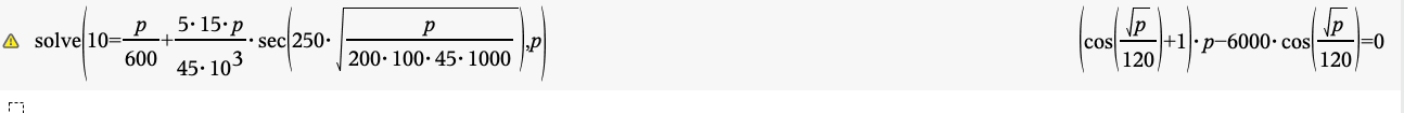

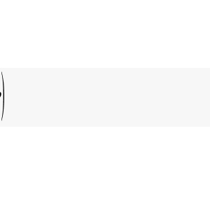

    첨부 그림과 같이 p값(실수)을 구하려고 합니다. 여기서 p>0 등의 제한조건등을 줘도 p값을 찾아내지 못합니다. 검색을 통하여 nsolve, csolve 함수 얘기가 있어서 써봤는데 안됩니다. 혹시 다른 방법이 있는지 문의드립니다.

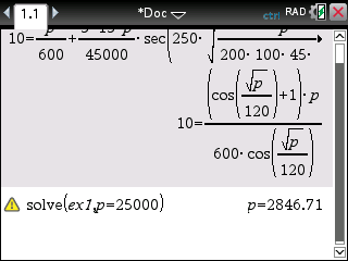

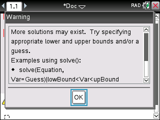

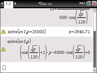

      값을 찾는 게 중요할 경우 guess value 를 입력하시는 걸 추천드리구요.

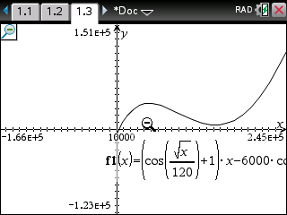

      잘 안될 경우 그래프로 그려보시는 게 제일 좋습니다.
