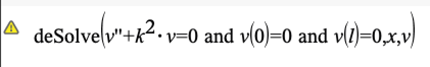

    우선 아래와 같은 미분방정식을 풀려고 합니다.
    여기서 v(0)=0, v(l)=0 이어서 아래와 같이 입력했는데 올바르게 구해지지 않아 어떤 부분을 잘못했는지 잘 모르겠어서 질문드립니다.

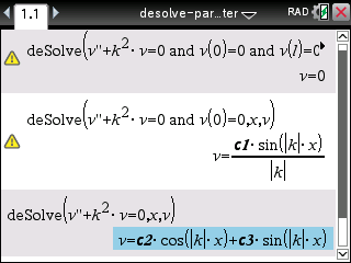

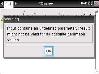

      Error message의 확인
      parameter가 잘못되었다고 합니다.
      아래 링크나 계산기 사용 설명서 desolve() 항목을 보시면
      [TI-nspire CAS] function - desolve() : 미분방정식 함수
      사용 가능한 미분 방정식의 예시가 4개 카테고리로 제시되어 있습니다.
      desolve() parameter 조건에 맞는 것만 취사선택해 입력하시고,
      (제외된) 나머지 조건을 이용해 필요한 방정식을 찾아가셔야 할 듯 합니다.
      desolve_parameter.png​​​
